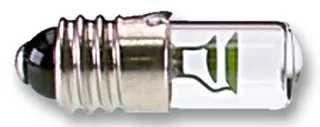

Come alternativa potresti prendere in considerazione le lampadine a neon che si usano negli indicatori da quadro, quelli grandi, non i "pisellini" ma quelle fatte in questo modo, che fanno pure piu luce:
(ma anche due o tre di quelle a "pisellino" insieme, ognuna con la sua resistenza in serie, se non trovi quelle con l'attacco a vite che ormai tengono in pochi negozi)
