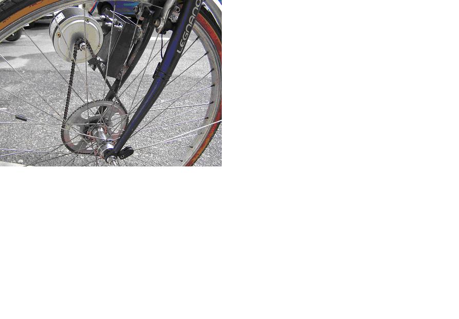

Scusatemi l'ignoranza ma frequento questo forum da oltre 2 mesi sul quale ho avuto TANTO TANTO AIUTO proprio per autocostruirmi un caricabatteria per le piombo gel, sono riuscito a realizzare a mio parere un piccolo mostro di efficenza con il quale riesco a ricaricare 3 Batterie 12V - 7Ah contemporaneamente ma separatamente, che mi servono per la mia bici elettrica, AUTOCOSTRUITA anche quella.
Sono sempre stato convinto fino a qualche secondo fa che ricaricassi a TENSIONE COSTANTE e NO a corrente costante, anche perché spiagatomi dagli esperti del forum
Ma se limito la corrente a 700 mA, dopo un tot di tempo questa scende gradualmente ( tester alla mano ) fino a tendere a zero man mano che la batteria si ricarica
La TENSIONE INVECE è fissata con trimmer a 14.5 V e resta COSTANTE
Dove sbaglio ?
Anthony

Il motore che alimento è:
250 W - 24 V - rated current 14 A
Lo alimento a 12V con n.3 batt 12V 7Ah in PARALLELO per dargli 12 V - 21 A, però .................... durante la marcia e superata l'inerzia ( all' 80 % circa ) la tensione cala SEMPRE a 10.5 volt e non va oltre, eppure gli do 21 A ben oltre il consumo dei 14 A, dovrei avere la batteria ideale, INVECE ASSOLUTAMENTE NO !!!
Sta cosa è un limite non indifferente, le batt con quel calo significa che si scaricano velocemente
booooh !! PERCHE' ??
Antonio
