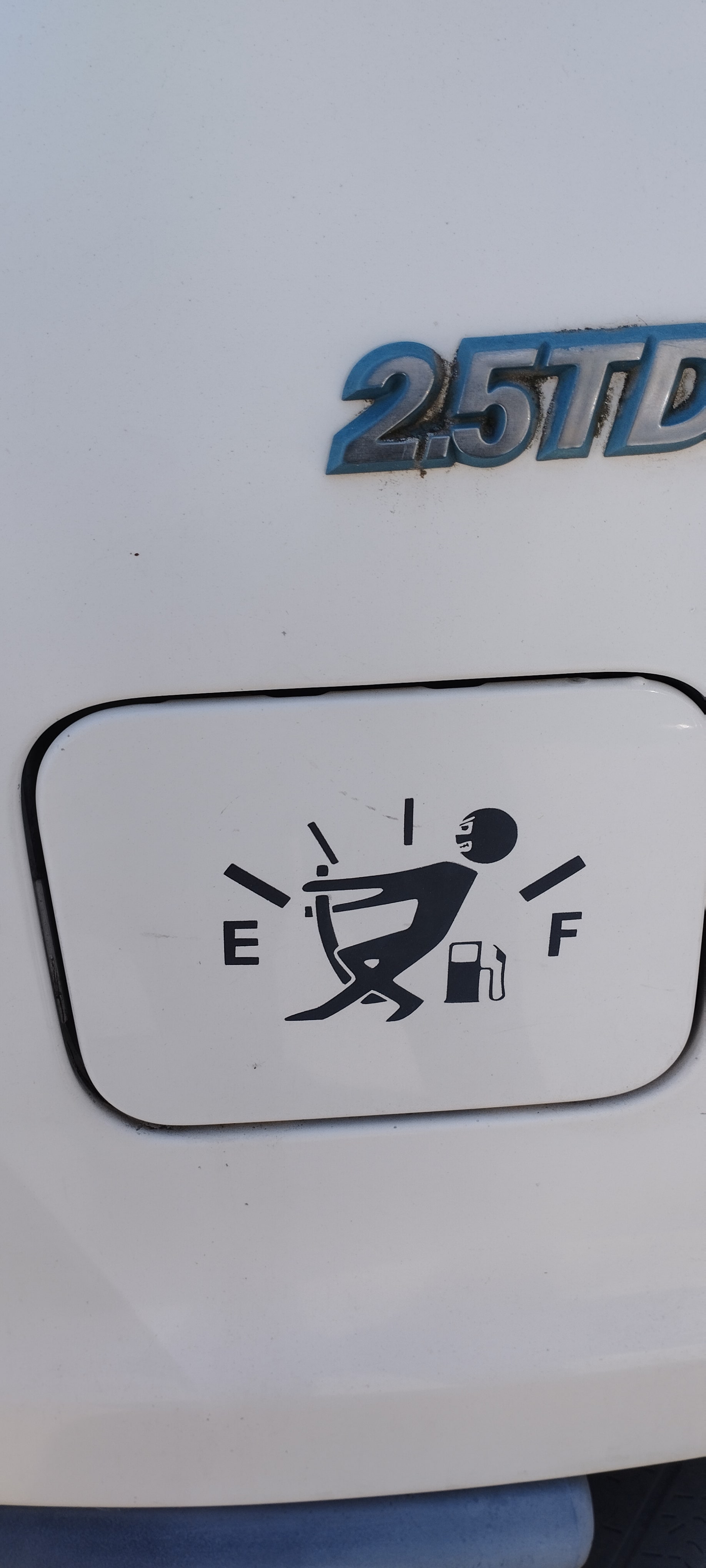

Ciao, sto cercando di postare delle foto di alcuni adesivi ma ho dei problemi dal cellulare poiché non riesco a ridurne la dimensione. Comunque ho realizzato degli adesivi non esageratamente piccoli (es icone per interruttore della luce di impianti domestici) diciamo che riesce a tagliare particolari che poi non si maneggiano facilmente. Un adesivo per mio figlio per una macchina che sta realizzando, una volta appiccicato, ha poi lasciato lo scarto che i suoi colleghi hanno usato come stencil. Tieni presente che particolari troppo piccoli poi non li maneggi facilmente.

Ecco un esempio
