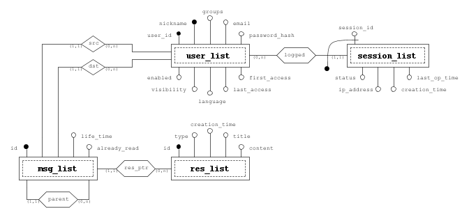

Messaggioda Foto UtenteIsidoroKZ » 18 lug 2015, 7:47
Se guardi le prime righe del disegno
Codice: Seleziona tutto
[FIDOCAD]
EV 340 60 340 75 0
EV 340 90 340 105 0
EV 405 130 405 190 0
EV 400 135 400 75 0
EV 340 75 340 60 0
EV 340 60 340 60 0
EV 340 45 340 45 0
EV 340 45 340 45 0
EV 340 45 340 45 0
EV 340 45 340 45 0
LI 340 65 340 75 0
ci sono tante ellissi EV di larghezza zero, dato che hanno le coordinate x di inizio e fine che sono uguali. Ci sono anche un paio di rettangoli di dimensioni nulle!
Oltre che con CTRL-A, guardando i punti rossi che non dovrebbero esserci, ho anche provato ad eliminare gli elementi di larghezza nulla lavorando sul sorgente, questo qui sotto dovrebbe essere abbastanza pulito, prova a compilare questo
[12] Re: Usi alternativi di fidocadj
Messaggioda Foto Utentefairyvilje » 18 lug 2015, 12:06
Ecco perché quando copiavo ed incollavo vedevo quadrati di controllo rossi che non potevo selezionare. Provo e ti so dire :).

[13] Re: Usi alternativi di fidocadj
Messaggioda Foto Utentefairyvilje » 18 lug 2015, 12:10
Tutto perfetto Foto UtenteIsidoroKZ. Ti ringrazio :).

Messaggioda Foto UtenteIsidoroKZ » 19 lug 2015, 9:37
fairyvilje ha scritto:Anche io uso texstudio, mi faresti la gentilezza di passare lo script :) ?
Mi sono sbagliato, e` texlive che ha lo script :(, che e` questo
@latex "%1.tex" && latex "%1.tex" && dvips "%1.dvi" && ps2pdf "%1.ps"
[16] Re: Usi alternativi di fidocadj
Messaggioda Foto Utentefairyvilje » 19 lug 2015, 13:31
Ok, ho capito il succo devo ricompilarlo due volte perché in una sola passata non ce la fa. Lo farò manualmente da terminale dovessero esserci problemi :)
