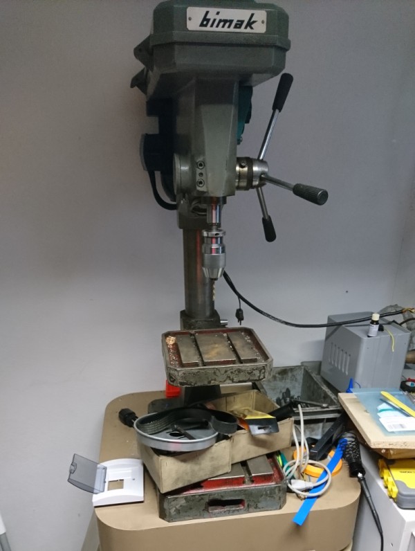

edgar ha scritto:
abusivo ha scritto:Credo di non fare testo ma ho a disposizione un trapano fresa a colonna
Foto, please :D
E' uguale a questo:
Immagine

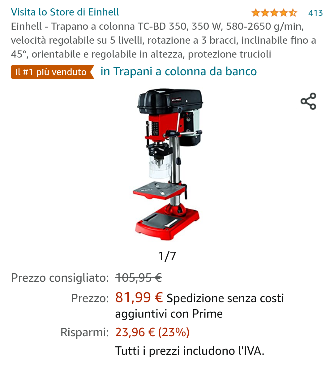

grazie a tutti,
secondo voi
questo
e' una cinesata?

[14] Re: trapano a colonna vs trapano piu colonna
Messaggioda Foto Utentesetteali » 29 dic 2020, 16:19
Mi sembra un bell'oggetto, andrebbe assaggiato :mrgreen: per rendersi conto a modo del suo valore.
Se hai modo di toccare con mano e controllare se il mandrino ha giochi o meno , se è un atubloccante e fino a che punta porta .

[15] Re: trapano a colonna vs trapano piu colonna
Messaggioda Foto Utentespeedyant » 29 dic 2020, 16:34

[17] Re: trapano a colonna vs trapano piu colonna
Messaggioda Foto Utenteabusivo » 29 dic 2020, 21:15
edgar ha scritto:...il signore sì che se ne intende :ok:
Mano, mano!
Prima di cambiare lavoro non sapevo nemmeno cosa fosse un trapano fresa!
Piano, piano lo sto scoprendo facendo esperienza.
Poi è arrivato anche un rudere da 4 quintali che mi sono divertito a riesumarlo a tempo perso...
A dirti il vero uso più il dinosauro da 4 quintali che quello in foto!!!

[18] Re: trapano a colonna vs trapano piu colonna
Messaggioda Foto Utenteedgar » 29 dic 2020, 21:18
lodovico ha scritto:e' una cinesata?
Un trapano degli anni 60-70, di produzione italiana, di quella taglia, probabilmente lo trovi al doppio del prezzo di questo...
Non comprare sulla carta, vai in negozio e verifica il ferro :mrgreen:

[19] Re: trapano a colonna vs trapano piu colonna
Messaggioda Foto UtenteSediciAmpere » 29 dic 2020, 22:08
lodovico ha scritto:grazie a tutti,
secondo voi
]questo
e' una cinesata?
Mi sembra molto simile al mio, te lo sconsiglio
a maggior ragione per gli oggetti economici ti sconsiglio in generale di comprarli senza averli visti dal vivo
4.187 5 5 8
Messaggi: 4848
[20] Re: trapano a colonna vs trapano piu colonna
Messaggioda Foto Utenteboiler » 29 dic 2020, 22:37
edgar ha scritto:Un trapano degli anni 60-70, di produzione italiana, di quella taglia, probabilmente lo trovi al doppio del prezzo di questo...
Parli di questo? :mrgreen:
(nel frattempo gli ho costruito una base piú decorosa ;-) )
Concordo con quanto detto.
Questi trapani a colonna cinesi (Einhell & co) non valgono niente.
Se provi a fare un foro piú impegnativo di 6 mm di diametro viene fuori asse perché si piega la colonna (non sto scherzando).
