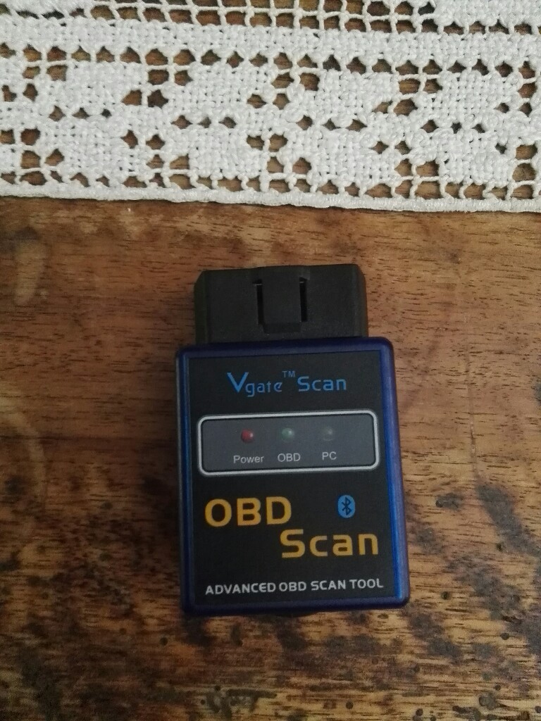

Messaggioda Foto Utentelodovico » 28 lug 2020, 14:23
grazie a tutti.
Foto Utenterichiurci , non so se ti serve ancora, comunque questo e' il mio scanner, mi pare di averlo comprato su ebay con una decina di euro:
lo uso collegato via bluetooth con l'app android Car Scanner
https://play.google.com/store/apps/details?id=com.ovz.carscanner
che ho acquistato per pochi euro .
Riprendo nel prossimo post...
