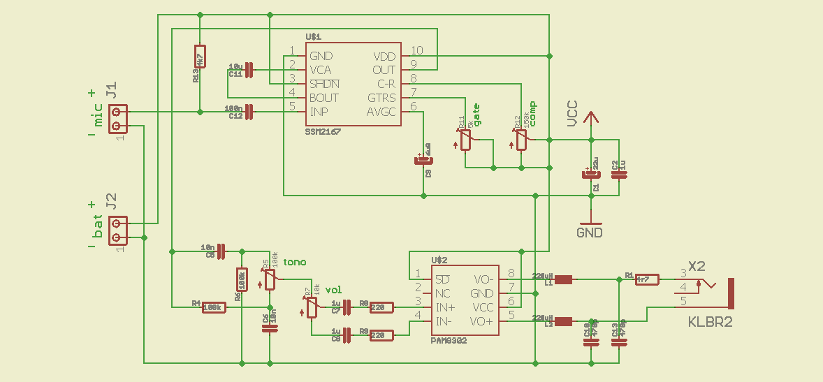

lodovico ha scritto:Secondo voi che limiti ha questo approccio?
Grazie!
Il limite principale è che il segnale elaborato non è reso in tempo reale ma con un cospicuo ritardo di tempo tra segnale ricevuto dal microfono e quello reso dagli auricolari - anche più di un secondo. Un limite veramente inaccettabile quando si devono elaborare segnali e avvisi di pericolo (un clacson per esempio)
Ecco, l'ho trovato, questo era lo schema per il microfono a parabola, ed era molto sensibile al massimo, penso che con qualche modifica si possa trasformarlo in un otofono non troppo scadente a prezzo minimo.

Non dobiamo confondere protesi acustistica con amplificatore acustico.
La protesi è personalizzata in base al grafico dell'otorino ed è facile supporre che siano una serie di equalizzatori tarati per attenuare/amplificare dacchè quel che dovrebbe costare è la miniaturizzazione.
Costruisco 10 amplificatori con operazionali ,componenti discreti,regolabili con potenziometro ,ciascuno sulla giusta frequenzq (quali? Non lo so) metto un microfono ed una cuffia da computer e qualcosa ottengo.
Ormai sono tutti DSP digitali programmabili, hai un chip da 3 o 4 mm che fa tutto lui, preamplificazione, cancellazione rumore (dove sono previsti i microfoni multipli), equalizzazione, amplificazione finale e driver per gli altoparlantini (che ormai sono piezo pure quelli in alcuni modelli), non ci sono piu le catene di operazionali con le regolazioni indipendenti come nei primi modelli "di lusso", e quel DSP a livello di produzione industriale e' tanto se costera' un paio di dollari.
Di quelli del papa' ne avevo aperto uno per pulirlo, ma sono riuscito solo a pulire i microfoni, il resto era un blocchettino di resina nera di circa 5mm per lato con un po di fili e contatti che uscivano e basta (fatti pagare piu di 2800 l'uno, fra l'altro).
Tieni presente che comunque i primi apparecchi acustici non avevano neppure il controllo dei toni, si limitavano ad amplificare di piu gli acuti e basta, poi sono venuti quelli con i tre controlli dei toni, e solo in seguito, con l'avvento dei DSP e degli amplificatori digitali, sono nati i sistemi "personalizzabili" in base alle curve di risposta individuali del cliente.
