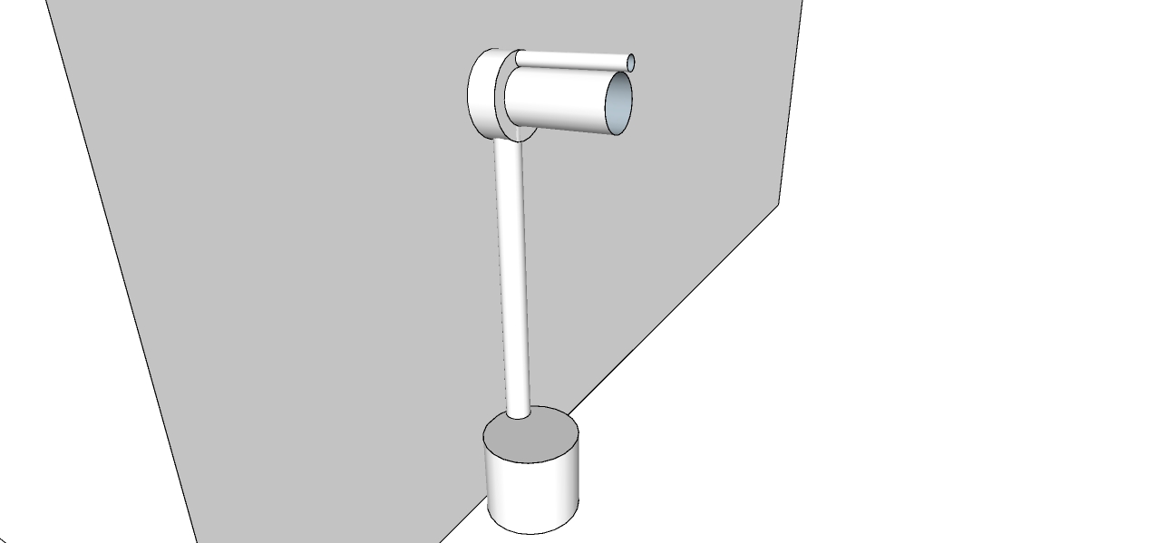

mmmm mi serve una soluzione temporanea, possibile che, a parte la canna fumaria e le regolazioni,non si possa fare nulla?
come detto, se mettessi un tubo aspiravapore (da progettare) appena sopra il tubo di uscita , non riuscirei nel mio intento? poi il vapore aspirato andrebbe ad unirsi all'acqua presente nel bidone tipo 'bidone aspiratutto anche per liquidi', per intenderci...
chissa se si riuscirebbe ad aspirarlo, il vapore...
ho pensato ad un tubo da aggiungere sopra perche' in tal modo non andrei ad ostruire minimamente l'apertura, inoltre se riuscissi a trasformare il vapore in acqua nel bidone aspiratutto, potrei aggiungere lo scarico automatico del bidone in un tubicino una volta raggiunto un certo livello... (da quanto ho letto, lo scarico in fognatura e' consentito...)
chiaramente un bidone aspiratutto da 2000W e' escluso per ovvie ragioni...

lodovico ha scritto:se riuscissi a trasformare il vapore in acqua nel bidone aspiratutto, potrei aggiungere lo scarico automatico del bidone in un tubicino una volta raggiunto un certo livello... (da quanto ho letto, lo scarico in fognatura e' consentito...)
Per caldaie a condensazione con potenza inferiore a 35 kW è consentito lo scarico diretto in fognatura (senza alcun trattamento di neutralizzazione), però tieni presente che si tratta comunque di acque acide e pertanto corrosive. Lo scarico nella rete fognaria andrebbe fatto in punti in cui l'acqua acida venga subito diluita con altri liquidi (ad esempio, in corrispondenza di un sifone), allo scopo di non raggiungere concentrazioni pericolose.

grazie, riciclo a parte,
ecco ho fatto un semplice schizzo dell'aspiravapore
, che non va ad incidere sull'esistente, ho aggiunto solo cose intorno e niente davanti...
vi spiego come funziona: alla base del tubo esistente, pratico dei fori (che qui non si vedono, perché nascosti dal collettore esterno), il vapore viene aspirato attraverso quei fori nel collettore, e scende nel bidone attraverso il tubo... ho aggiunto anche un tubicino che scorre sopra per eventuale residuo... ma forse questo tubicino non serve neppure...
supposto che in tal modo tutto il vapore venga aspirato, mi resta da capire come farlo trasformare in acqua nel bidone...
questo a patto che il vapore esca dal tubo concentrico piu grande, non so da quale dei due tubi concentrici attualmente esce il vapore e da quale entra l'aria per la combustione...
