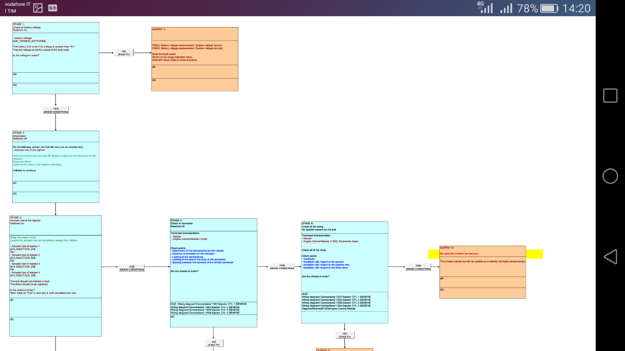

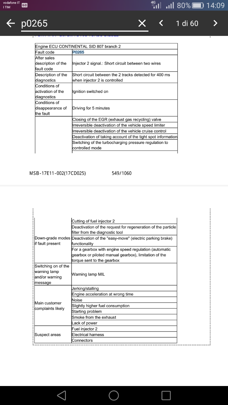

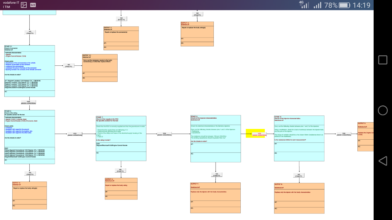

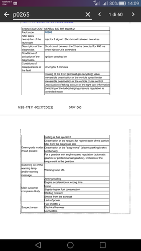

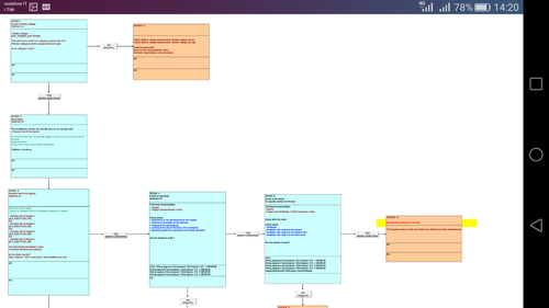

ecco quanto ho trovato nel manuale 'troubleshooting' Mitsubishi della mia auto
qui per il p0265 parla esplicitamente di corto circuito
segue lo schema a blocchi per la diagnosi ( Foto Utentebrabus , l'hai creato tu? )
nelle figura allegate non si vede bene il testo,
sono solo screenshots di quanto invece e' ben visibile nel pdf 'Troubleshooting':
http://mmc-manuals.ru/manuals/asx/online/Service_Manual/2018/9HD_MSB/MSB-17E11-002.pdf
questo invece il manuale di officina dettagliato, molto chiaro, con schemi e figure hd a colori:
http://mmc-manuals.ru/manuals/asx/online/Service_Manual/2018/9HD_MSB/MSB-17E11-001.pdf

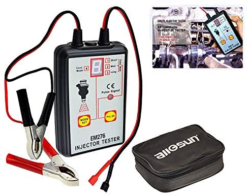

poi ho trovato questo che invece fa un test dell'iniettore dopo averlo smontato: in pratica lo controlla e lo alimenta inviando gli impulsi lui stesso invece della ECU dell'auto.
http://www.amazon.it/all-sun-professionale-EM276-iniettore-modalit%C3%A0-alimentazione/dp/B06W2MP3JF/ref=asc_df_B06W2MP3JF
