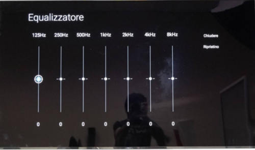

Grazie a tutti,
una info riguardo le impostazioni audio della tv :
vorrei regolarla in modo da migliorare, per quanto possibile, la comprensibilita' dei dialoghi (tralasciando ovviamente il senso logico dei discorsi che possono arrivare da quella fonte :mrgreen: )
Ho uno smart tv sony dotato di equalizzatore, di questo tipo:
Secondo voi, per una perdita di udito 'standard' dovuto all'eta' (quindi con la tipica perdita di sensibilita' alle alte frequenze) , in assenza di ausili, come va impostato?
Occorre tagliare le frequenze basse ed amplificare al massimo quelle alte?
Es formando una diagonale da in basso a sx a in alto a dx?

Messaggioda Foto Utentelelerelele » 7 feb 2023, 10:01
La soluzione migliore direi che è provarlo.
Le frequenze maggiormente percepite sono quelle centrali e mediobasse, direi dai 500 ai 5000Hz, prova ad amplificare quelle.
saluti.

Messaggioda Foto Utentesetteali » 7 feb 2023, 10:31
Sono d'accordo con @lelerelele.
Prova così: partendo con tutti i cursori a metà, segna una V invertita .

Messaggioda Foto UtenteSediciAmpere » 7 feb 2023, 13:54
io invece proverei mettendo al massimo gli ultimi tre

[37] Re: AMPLIFON 8000 euro scontato a 4500
Messaggioda Foto UtenteEtemenanki » 7 feb 2023, 14:28
Considerate che, salvo tenori o baritoni o altri "virtuosi" del canto, la maggior parte dell'estensione vocale va dai 300Hz ai 3KHz ... potrebbe anche aiutare alzare un po il 500, di piu 1 e 2 kHz, un po anche il 4, lasciando invariati gli altri (salvo abbassare leggermente il 125 se i bassi disturbano troppo) ... poi pero' e' un problema di sensibilita' e preferenza individuale, non esiste una regola valida per tutti.
