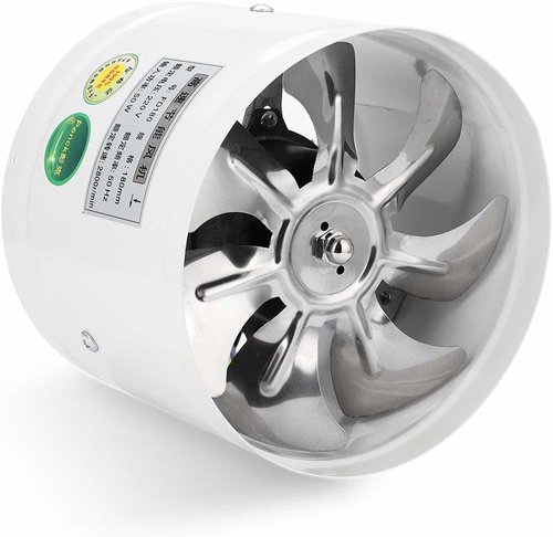

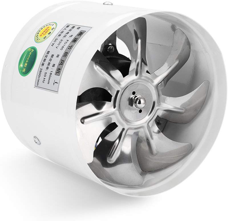

... per intenderci, una cosa simile nel tubo di discesa...
ce ne sono di varie potenze e diametri ... questo 50Watt , ma ce ne sono anche da 15Watt e 6 centimetri di diametro...
poi una volta nel bidone, credo non sia un problema trasformare il vapore in liquido... esempio forse potrei centrifugarlo facendolo sbattere contro pareti opportunamente raffreddate ... insomma una volta nel bidone, in qualche modo il vapore lo faccio sparire
