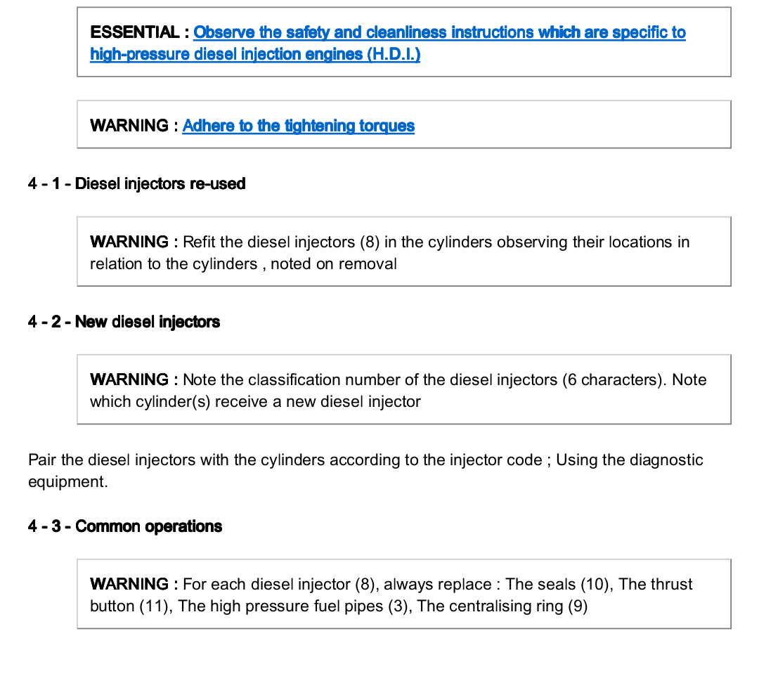

ho consultato il manuale , trovando questo in riferimento alla sostituzione di un iniettore:
quindi nel caso di utilizzo di un nuovo iniettore, credo che la centralina vada informata.
In ogni caso, pensavo di procedere nel modo seguente:
lunedi vado da Mitsubishi VC, dico che ho avuto un problema all'auto mentre ero in ferie ed un elettrauto (o meglio, un Electroyouauto :mrgreen: ) mi ha fatto una diagnosi indicandomi che era da sostituire un iniettore, esattamente quello del secondo cilindro, ma visto che l'auto e' in garanzia mi ha consigliato di far eseguire il lavoro da un'officina Mitsubishi.
Nel caso facciano storie, la riporto a casa e procedo con la sostituzione fai da te :D

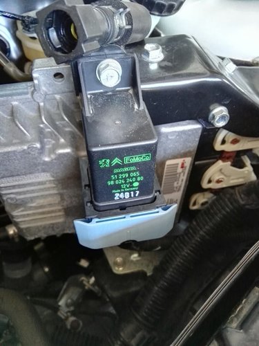

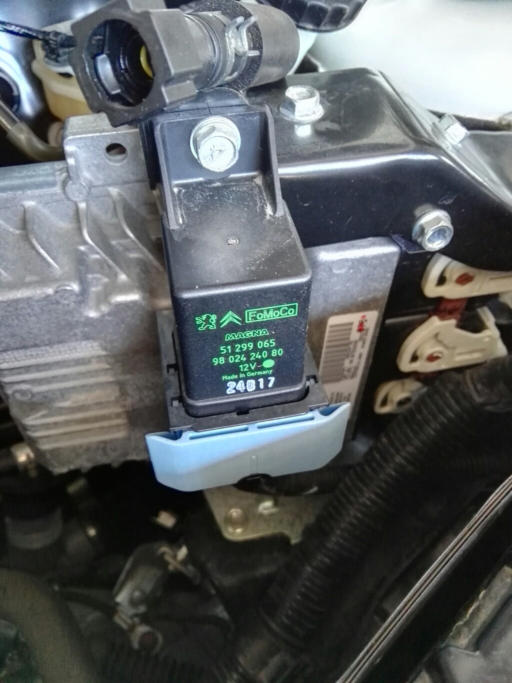

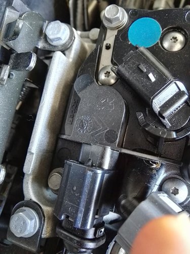

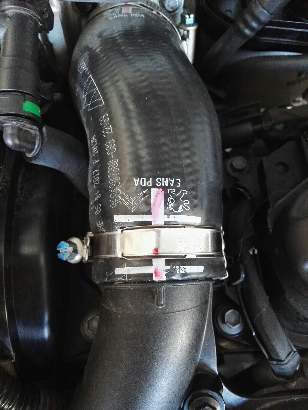

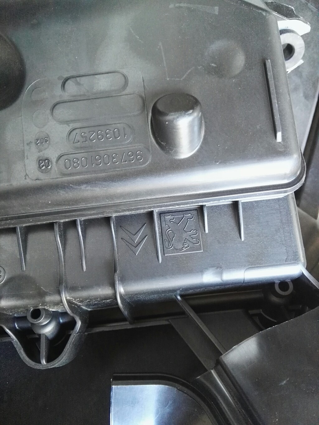

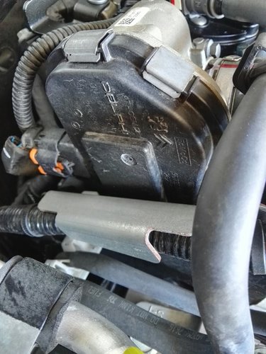

c'e' una novita': trafficando sotto il cofano, ho notato un paio di supporti di gomma con un marchio diverso da Mitsubishi: guardando meglio, erano due frecce all'insu...mi son detto: mah, sara' il meccanico della Versilia che nella fretta ha messo due pezzi della Citroen...
Procedendo nello smontaggio, pero', vengono fuori altri pezzi, sempre con il logo Citroen ed a fianco il leoncino Peugeot...(se guardate bene, probabilmente ne potrete trovare anche nelle foto che ho postato prima)
questi sono solo degli esempi:
...continua nel prox post...
Ultima modifica di Foto Utentelodovico il 31 lug 2020, 12:49, modificato 1 volta in totale.
Foto Utentelodovico
2.551 3 4 6
Messaggi: 3059
[67] Re: gasolio sporco iniettore bloccato
Messaggioda Foto Utentelodovico » 31 lug 2020, 12:42
...continua dal precedente:

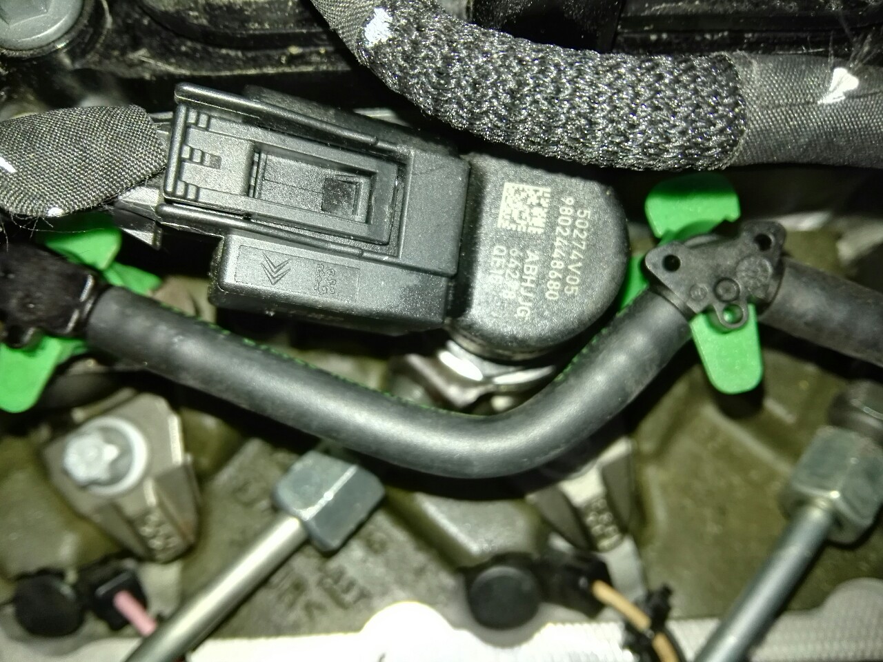

d'accordo, ci puo essere collaborazione tra le case, ma proprio cosi' ... non ho trovato nemmeno un pezzo con il logo Mitsubishi , solo un'etichetta appiccicata nella parte interna :
a un certo punto mi e' venuto il sospetto: ma forse mi hanno venduto una Citroen camuffata (male) da Mitsubishi? :D
quindi a questo punto la prossima volta per acquistare una Mitsubishi dovro' prendere una Citroen, che in realta' sara' una Mitsubishi camuffata da Citroen? :D
comunque alla fine, ho capito perche' cercando il mio guasto con parole chiave Mitsubishi Injector p0265 non mi usciva nulla...:
dovevo cercare usando Citroen:
https://frenchcarforum.co.uk/forum/viewtopic.php?t=64104
quello e' proprio il mio guasto , ed il codice 9802448680 e' proprio quello del mio iniettore. :mrgreen:
ma allora... l'officina Mitsubishi sara' stata forse un'officina Citroen dove i meccanici avevano le tute double face?
oppure erano proprio Mitsubishi, e dunque si spiega il loro errore di diagnosi?
mmm forse allora dovevo portarla da un'officina Citroen :D
Ma dunque, alla fine, la colpa di chi e'? magari Citroen rifila i pezzi scadenti alla povera Mitsubishi...
boh, comunque la sensazione nello scoprire questo non e' piacevole, mi sembra di aver comprato un'auto falsa, come se avessi preso una borsa di marca da un 'vu cumpra''

Messaggioda Foto UtenteNSE » 31 lug 2020, 13:06
Da wikipedia su ASX
In virtù della joint-venture tra il Gruppo PSA e la stessa Mitsubishi Motors Corporation, la ASX è stata proposta nel 2012 anche con il marchio Citroën e con il nome C4 Aircross, anche se con le altre C4 contemporanee il modello non ha niente a che vedere dal punto di vista tecnico, se si esclude la presenza nella gamma motori del 1.6 HDi, assente invece sulla ASX. Si tratterà della terza condivisione di meccanica Mitsubishi da parte del colosso francese: i primi due casi si sono avuti con la nascita delle triadi Outlander/4007/C-Crosser e iMiev/iOn/C-Zero.
