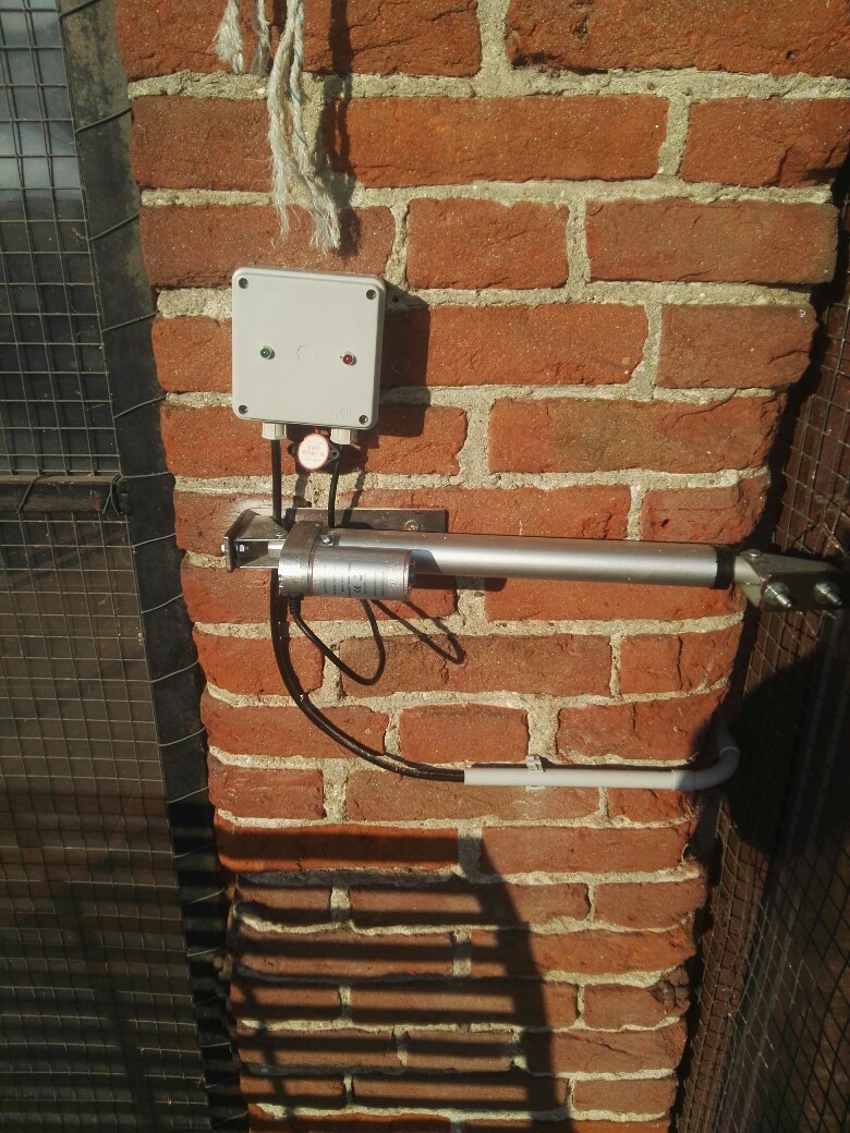

Ciao a tutti,
ho un buzzer 12v che fa i capricci...
a volte non suona, ma si sblocca dandogli un colpetto secco con un dito.
Non ho capito se dipende da un problema di alimentazione o se invece e' proprio guasto...
Secondo voi perche' pur alimentandolo a volte fa cilecca?

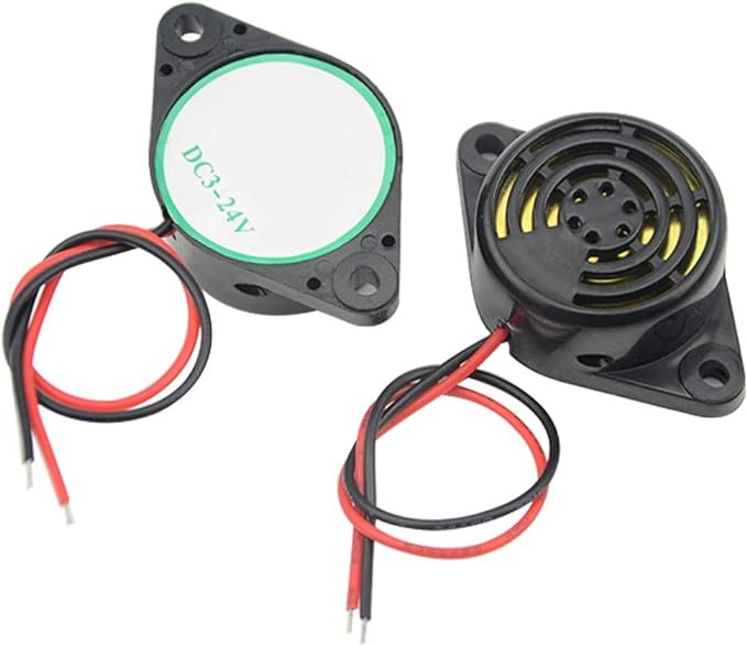

Nella foto che hai postato il buzzer va a 24 V....non a 12.
Da 3 a 24 V

Grazie a tutti...
ieri avevo provato quando la temperatura era sottozero.
Oggi a quanto pare il sole ha risolto il problema...adesso stranamente il buzzer (che si intravede nella foto sotto la scatola, xche l'ho estratto lasciandolo collegato per provarlo) funziona ....
Ma voglio vedere se stanotte si ripete il problema...
questi buzzer sono sensibili (non funzionano) alle basse temperature?
Potrebbe darsi che il metallo contraendosi avesse bloccato la membrana
o magari che eventuale umidità condensata all'interno congelandosi la avesse bloccata.

La membrana di quei "cosi" di solito e' un dischetto di ottone da un paio di decimi, con incollato sopra un disco piezoelettrico.
Poi il circuito puo essere di diversi tipi, quelli che consentono molte frequenze hanno i soliti due elettrodi, con un finalino pilotato da un'oscillatore (al massimo 3 transistor in croce), che pilota il piezo attraverso un trasformatorino elevatore, se invece sono ottimizzati per una sola frequenza, possono essere dello stesso tipo ma con un'induttanza in parallelo al piezo (ed allora la massima resa la si ha quando risuona con il piezo, che in pratica e' equivalente ad un condensatore), oppure a tre elettrodi, oltre alla massa ed al pilotaggio c'e' un terzo elettrodo di "feedback" per far oscillare il circuito (ed in questi casi di solito la frequenza e' quella a cui risuona meccanicamente l'insieme disco/lamina)
Dubito che l'umidita' possa influire, non dal lato esterno, pero' potrebbe creare problemi se penetra e condensa nel piezo all'interno, o sul circuito o sul dischetto piezoelettrico stesso.
Se invece e' a tre elettrodi e si forma ghiaccio all'esterno del disco, puo essere che non suoni (senza feedback dal terzo elettrodo il circuito non oscilla bene)
Bisognerebbe provare impermeabilizzando la scatola, e coprendo il foro di uscita del suono (della scatola) con del domopak o del cellophane sottile incollato al bordo del foro (che manterrebbe l'impermeabilita' ma lascerebbe uscire il suono)
