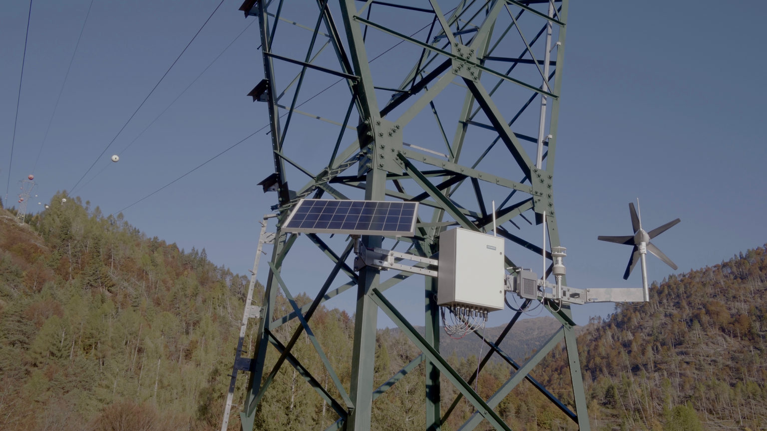

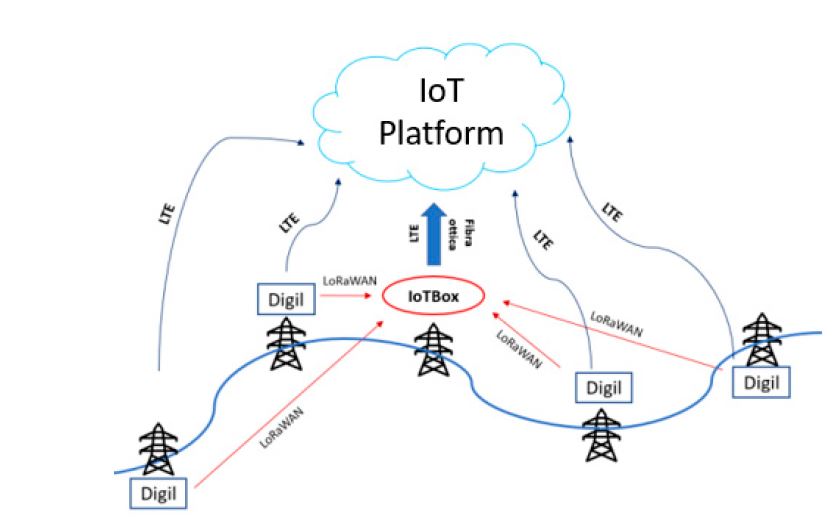

[3] Re: Rete LoRaWan
Ciao Mario!
Una rete LoRaWan è utilizzata da non molti anni per il monitoraggio dei dati tecnici ed ambientali su porzioni della rete elettrica di alta tensione:
https://www.mdpi.com/1996-1073/15/7/2581
Non ero a conoscenza della sua applicazione da parte di multi-utility come A2A, ma vedo che le motivazioni sono concettualmente analoghe.
I bassi consumi consentono la comunicazione a lunga distanza per l'invio di piccoli "pacchetti" di dati dai sensori fisici e virtuali distribuiti sul territorio verso i "centri stella", dotati di maggiori capacità di elaborazione e trasmissione (e conseguentemente, con sistemi di generazione e accumulo di energia più grandi).
