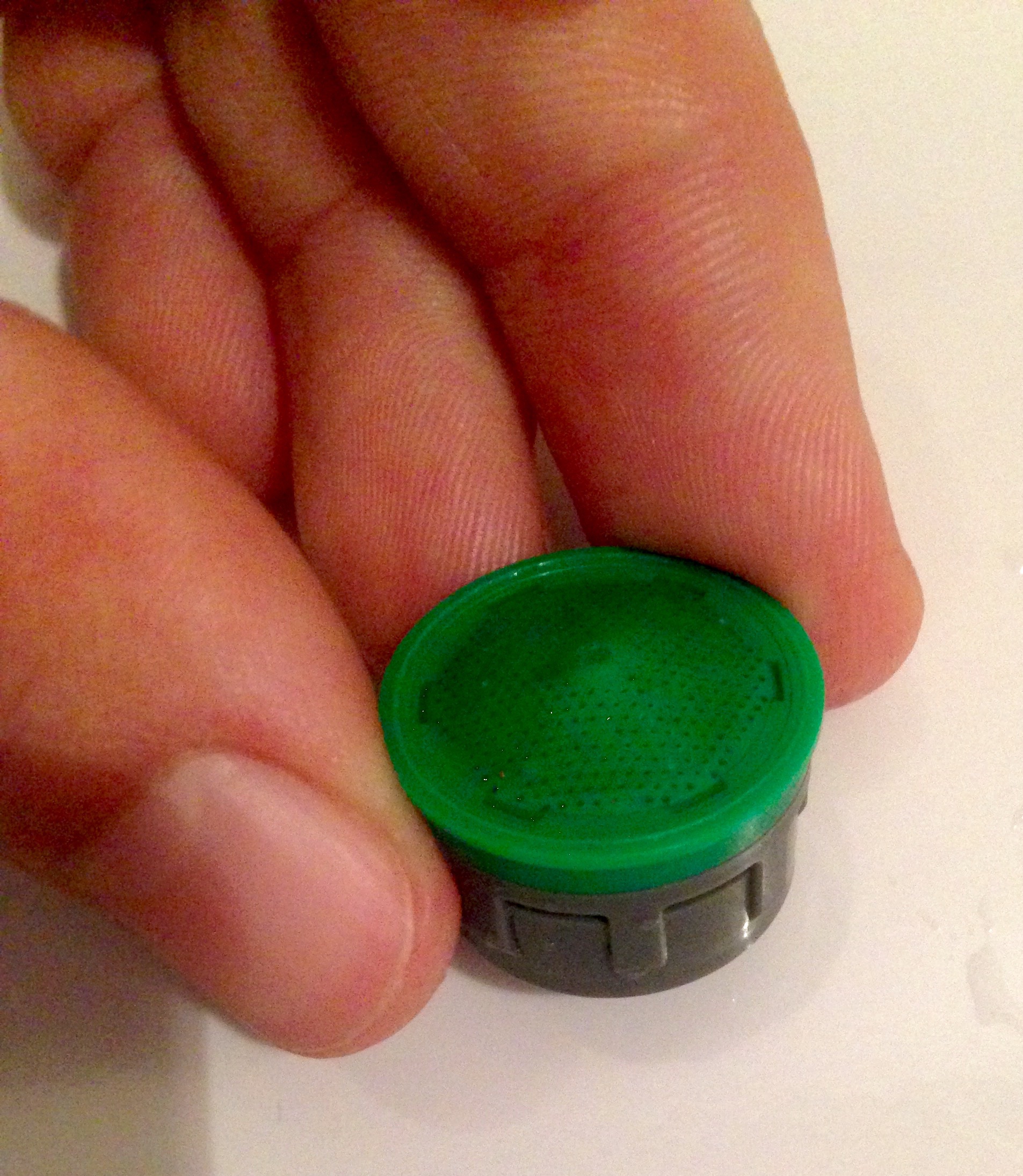

Salve a tutti.
Ho una calda della radiant rkr 24 nuova, impianti nuovi e casa nuova.
Mi sono accorto che da un solo rubinetto (lavandino del bagno) l'acqua calda non arriva, ovvero aprendo il rubinetto la caldaia non percepisce la richiesta di acqua ed il bruciatore non parte. Ho notato che c'era poca pressione e togliendo il filtro ed aprendo il rubinetto adesso la caldaia si avvia. È possibile che il filtro sia uno di quelli che riducono il flusso e riducendolo troppo la caldaia non parta? Posto la foto del filtro. Dovrei provare a comprarne un altro? Mi sembra assurdo però che la caldaia non parta per un filtro..anche perché allora che senso ha di esistere il filtro riduci flusso?
Tenete presente che il filtro l'ho trovato già installato sul nuovo rubinetto acquistato. Posto foto.

Si può essere, da me anche quando apri poco un rubinetto non si accende.

littlesaint ha scritto:allora che senso ha di esistere il filtro riduci flusso?
Serve a far rovinare prima le guarnizioni del rubinetto...perché riducendo il flusso in uscita aumenta la pressione su tutto il rubinetto che ovviamente si rovinerà prima...parole dell'idraulico dopo la sostituzione dell'ennesimo rubinetto del lavabo in cucina.
Da ignorante in materia penso che probabilmente il rubinetto sia il più distante e che il filtro riduca troppo il flusso.

Credo di avere il tuo stesso problema in casa, ci convivo da tempo ormai
non ho autoclave, e la caldaia per accendersi ha bisogno di almeno N litri al minuto
gli servono sia per capire che ho aperto il rubinetto
sia per mantenere il bruciatore acceso ... infatti pare che con poco flusso di acqua, per evitare problemi, si spenga (bruciando anche al minimo secondo lei rischierebbe il surriscaldamento).
La soluzione secondo idraulico/caldaista sarebbe installare autoclave
secondo me è la caldaia troppo esigente / pignola
se trovi una diversa soluzione al problema fammi sapere

ciao
si se non circola abbastanza acqua non parte, di solito succede con il rompigetto sporco, ma in questo caso dato che è nuovo sarà uno di quelli grande risparmio energetico, se lo sostituisci con un altro risolvi il problema.

Perfetto allora proverò a cambiare l'areatore e poi Vi faccio sapere.

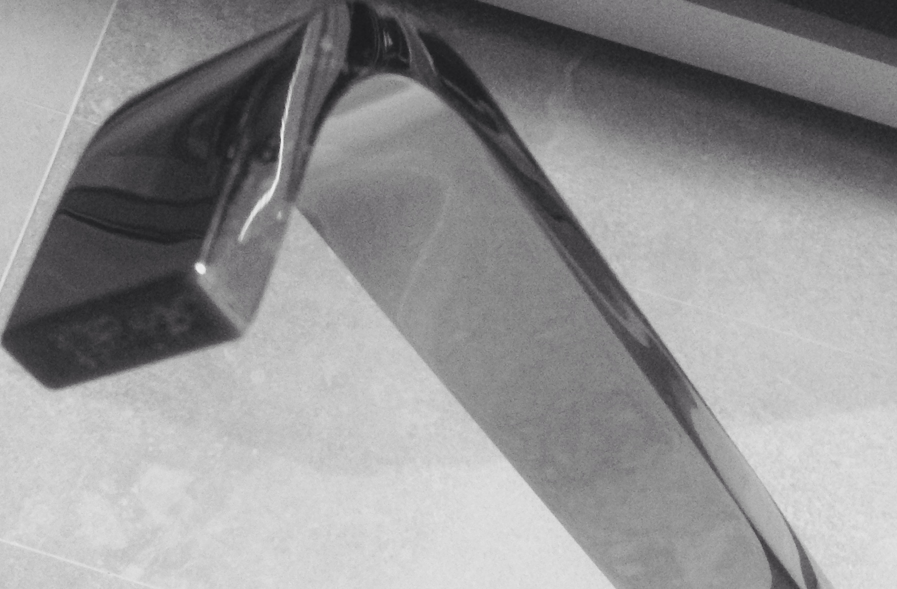

Avrei anche il problema opposto ovvero ho un rubinetto per il quale il getto è troppo forte...è il primo rubinetto a partire dalla caldaia (lavello cucina) e vorrei ridurne il flusso...ma non ho idea di come posso fare per trovare un riduttore di flusso data la forma del rompigetto rettangolare (posto foto). Sapete aiutarmi anche su questo?
Rubinetto
Foto Utentelittlesaint
45 2 6
Messaggi: 242

Risolto!! :) una volta cambiato areatore adesso la pressione è aumentata e la caldaia si avvia correttamente.
Adesso mi rimane solo un problema... Come riduco il flusso del rubinetto rettangolare???
