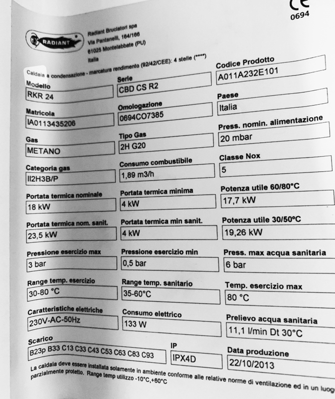

Ciao quel modello non è esattamente il mio, il mio è il “CBD CS R2“
Me ne rendo conto perché vedo che alcune impostazioni sono diverse ad esempio sul tipo di caldaia. Purtroppo posso solo ringraziarti per tutte le informazioni ma non ho competenze e strumenti per fare questo test ahimè

È corretto. Potrei azzardarmi a cambiare la sonda visto che il costo è irrisorio.. però non so se è complicata la sostituzione e quali sono i passaggi
