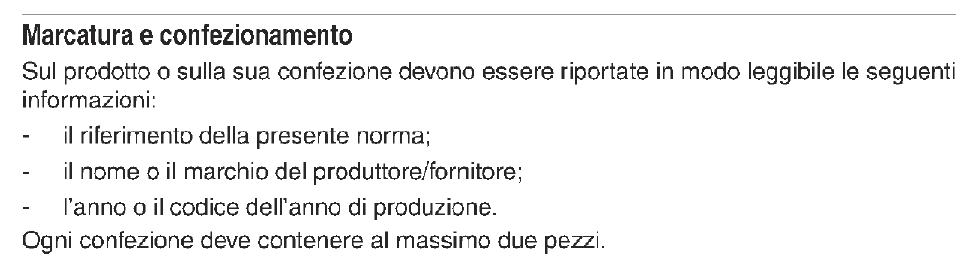

Grazie per leinformazioni, ho dato una rapida occhiata ed ho visto che le caratteristiche dei materiali da utilizzare e le prove di collaudo sono veramente molto dettagliate.
Il problema sarà reperire in commercio guarnizioni con tali caratteristiche, considerato che già le prescrizioni per la marcatura e confezionamento prevedono che:
Marcatura e confezionamento delle guarnizioni per gas.
Rivolgendomi a qualche altro rivenditore (evidentemente meno informato di quelli che ho citato nel primo post), mi è stato detto che vanno bene tutte, l'importante è che siano della misura giusta, altrimenti "non entrano" o "ballano". E questo è stato l'unico criterio di scelta.
