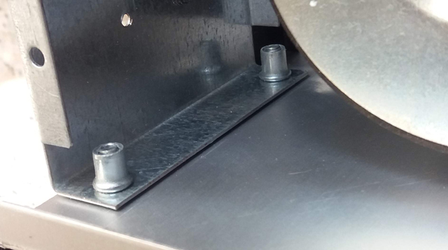

Allora, parte opposta no... non si accede
Una soluzione che uso spesso per accoppiare lamiere nei miei montaggi sono i rivetti filettati.
Ci vorrebbe l'attrezzo apposito ma, per un solo pezzo, con un po' di pazienza si possono usare viti e dadi per deformare il rivetto.
Nel tuo caso, se dietro la lamiera ci sono 7/8 mm di spazio, basta forare e rivettare dal davanti.
Quello in foto è un rivetto con passo M4, ne trovi comunemente da M3 a salire . Una rondella grower, dentellata, schnorr, etc sotto il bullone e dovresti risolvere definitivamente

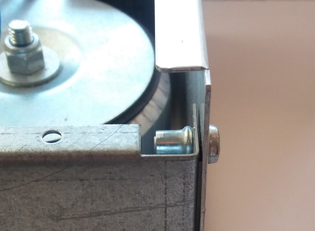

Il problema è lo spazio....
Volendo potrei rifilettare a una misura maggiore, ma non credo si tratti di filetto rovinato, credo che le viti tendevano a svitarsi a causa delle vibrazioni... Infatti provando le sole viti sul filetto, reggevano senza problemi...
Adesso ho messo delle viti leggermenti più lunghe, con testa a brugola e rondella spaccata, vediamo se reggono...
Se non reggono, per fare altri tipi di lavori, devo smontare del tutto la chiocchiola di estrazione fumi, e non vorrei proprio farlo perché è un lavoraccio. [-X [-X [-X

Adesso ho rimontato con viti nuove a brugola e rondelle spaccate... se rifà il problema proverò sicuramente tutto ciò che mi avete consigliato :)
