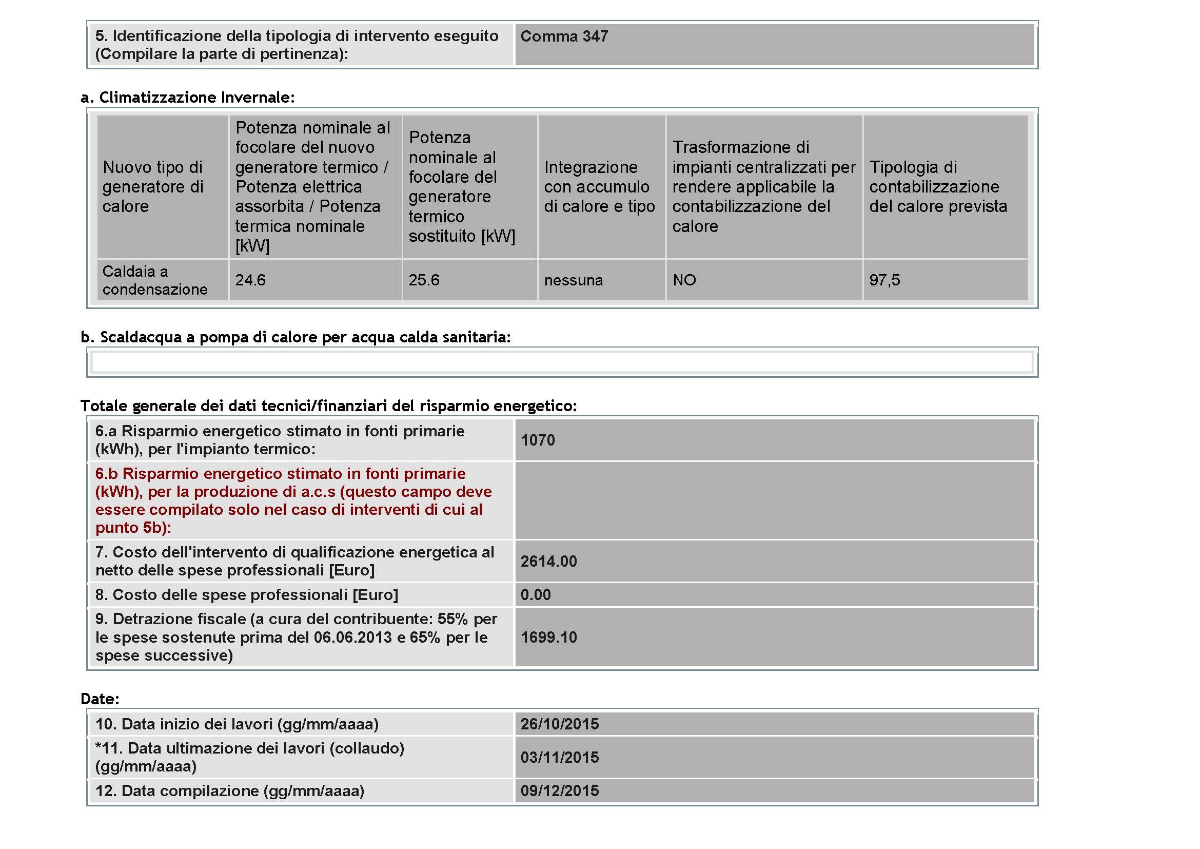

Necessiterei di AIUTO e/o CONFERME per la compilazione del benedetto Allegato E per la detrazione del 65% .
Ho sostituito una caldaia turbo con una caldaia a condensazione, l'appartamento è circa 80 mq, la caldaia è una Vitrix tt 24 kW ho montato valvole termostatiche Caleffi ed ho scaricato la dichiarazione del costruttore sia Immergas che Caleffi, ho la fattura e il pagamento eseguiti a norma, la dichiarazione di conformità più CCIAA dell'idraulico, le carte del collaudo della caldaia e penso e spero che come cartaceo di essere a posto. Ho compilato l'allegato E e qui mi sono venuti i dubbi....
Se ho letto bene le varie risposte già date nel sito al punto Tipologia di contabilizzazione del calore prevista devo togliere 97,5 e mettere 0; ma visto che la caldaia fa sia scaldacqua che riscaldamento devo compilare il punto 5B e se si come devo ripartire i valori perché quelli inseriti comprendono entrambi.
Inoltre il mio paese è in fascia E considerando 80mq ho inserito 1070 come da tabelle ?!! e' corretto? il punto 6b lo lascio vuoto lo devo compilare??

1. La casella relativa alla contabilizzazione non va compilata.
2. Il punto 5b non va compilato (serve solo quando l'acqua calda è prodotta con pompa di calore)
3. 1070 è corretto.
4. punto 6b da non compilare.
3. 1070 è corretto.
