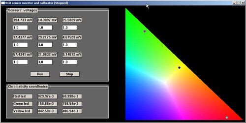

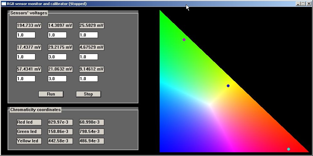

Mah,
ho realizzato un programmino per capire meglio cosa accade.
Vi sono 3 sensori. Per ogni sensore acquisisco le tensioni corrispondenti alle terne RGB. Le normalizzo e visualizzo
il risultato con 3 puntollini sulla mappa a colori a destra, in tempo reale.
A sinistra si leggono, nelle caselle in grigio, le 3 tensioni lette dai sensori. Le caselle in bianco invece contengono dei fattori di correzione, che vengono moltiplicati per la tensione corrispondente soprastante.
Nella tabella sottostante compaiono le coordinate normalizzate corrispondenti ai 3 led.
Ogni sensore lo eccito con 3 led, rispettivamente rosso, verde e giallo.
Per ottenere il risultato visibile a fianco, ho dovuto amplificare di ben 3 volte la tensione corrispondente al verde, e questo solo per i sensori eccitati dai led verde e giallo.
Se applico la correzione anche al sensore corrispondente al led rosso, che cosi' com'e' lo proietta abbastanza giustamente nel vertice inferiore destro del triangolo rg, il punto si sposta verso l'arancione
Come se non bastasse, se cambio il led rosso, mettendone uno risalente a una decina di anni fa, il sistema mi colloca il suo colore come arancione, malgrado io lo veda comunque rosso. Non un rosso brillante come il primo (che è di un led ultima generazione high efficiency clear), diciamo un rosso più cupo, ma certamente non arancione. Il led eà il classico 3mm diffused (non clear) e quindi ha anche un flusso luminoso inferiore.
Possibile che questi sensori siano cosi' sballati? E inoltre se i led sono monocromatici, come di fatto è, generano tensioni eccessive sulle componenti che non dovrebbero apparire. Un caos totale insomma!
