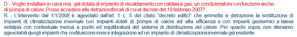

Credo che prima sia da valutare l'ammissibilità della detrazione fiscale. Darei un'occhiata alla FAQ n. 20 di ENEA:

paolo a m ha scritto:Credo che prima sia da valutare l'ammissibilità della detrazione fiscale. Darei un'occhiata alla FAQ n. 20 di ENEA:
Da quello che dice l'estratto effettivamente non dovrei rientrare nelle detrazioni, però dalla guida generale ho letto che invece anche chi come me aggiunge a un sistema preesistente a caldaia una pompa di calore dovrebbe rientrare. Ho scritto alla mail ENEA, che già è complicato, ma ancora nessuna risposta da parte loro purtroppo

ho ricevuto questa risposta secca "purtroppo l'intervento non è agevolabile al 65%.
Ma può chiedere le detrazioni del 50%"
senza dare molte spiegazioni

Scusa ma la risposta era scontata, non solo perché la FAQ che avevo segnalato era chiara ma soprattutto perché è la legge che istituisce la detrazione che fissa le condizioni. Perché la detrazione sia ammissibile è necessario essere in presenza di sostituzione del generatore di calore. Non credo servissero molte altre spiegazioni.

Messaggioda Foto Utentebalfr » 17 lug 2017, 11:40
ok, ma quindi per rientrare io avrei dovuto procedere alla rimozione dei termosifoni?

balfr ha scritto:ok, ma quindi per rientrare io avrei dovuto procedere alla rimozione dei termosifoni?
Alla sostituzione del generatore esistente.
