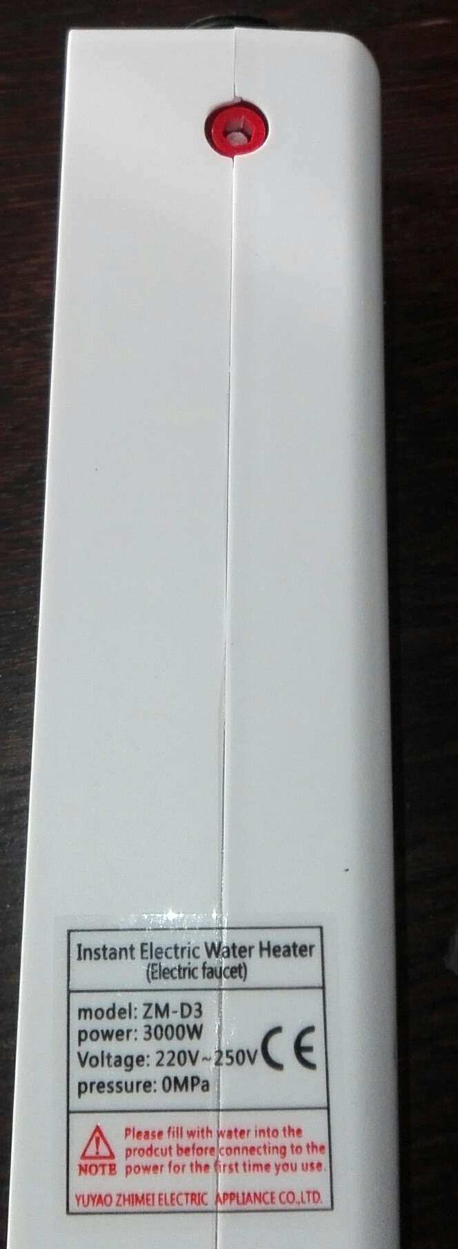

A me piace giocare, magari dopo aver fatto qualche valutazione come in questo caso...

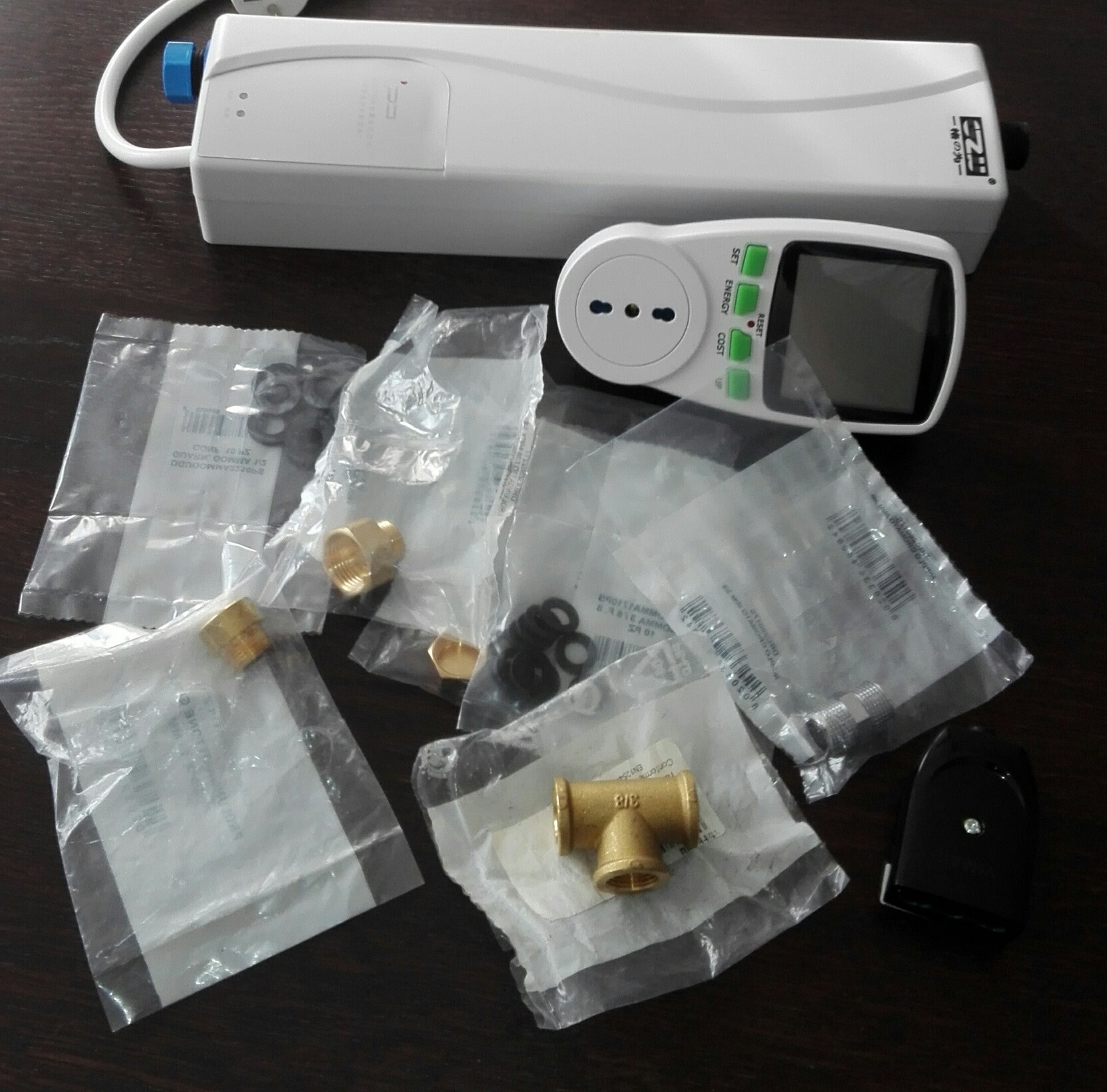

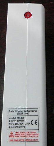

Il primo passo è quindi questo da 3 kW, solo 20€ investiti... e posso valutare la cosa senza dover preoccuparmi di potenziare l'impianto elettrico.
Il primo test ha evidenziato assorbimento pari a circa 3,1kW, e acqua calda in uscita abbastanza calda da potersi lavare tranquillamente.
Considera che normalmente o sprechi diversi litri di acqua per aspettare la calda oppure ti lavi con la fredda
Forse a gennaio sarà insufficiente e potrò valutare il da farsi, es inserirlo in SERIE alla caldaia, ottenendo non più un (presunto) risparmio energetico ma solo un maggior confort..oppure lo eliminerò del tutto.
Ecco le foto richieste da fpalone!
Kit del piccolo termotecnico

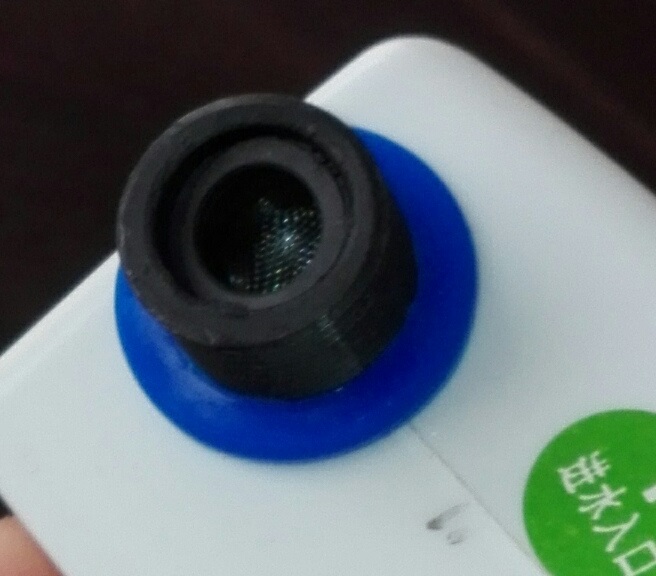

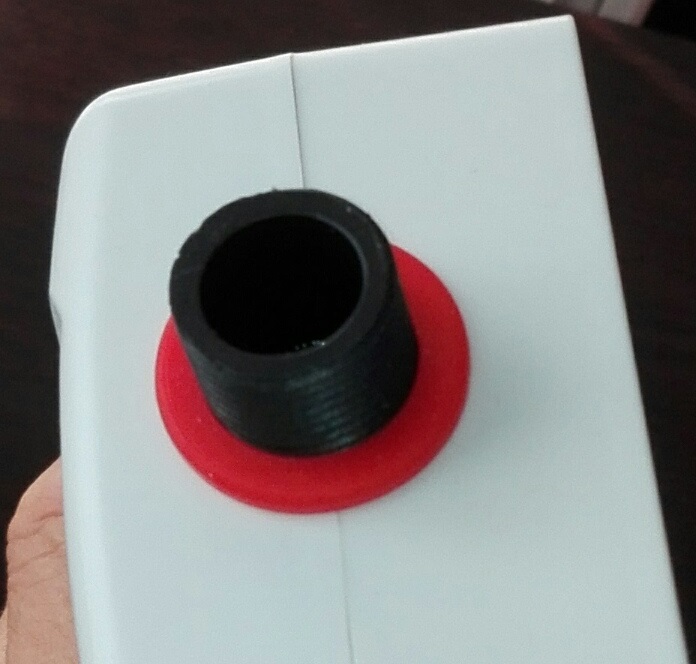

Ingresso acqua fredda
uscita
uscita
Giunzione e vite di taratura

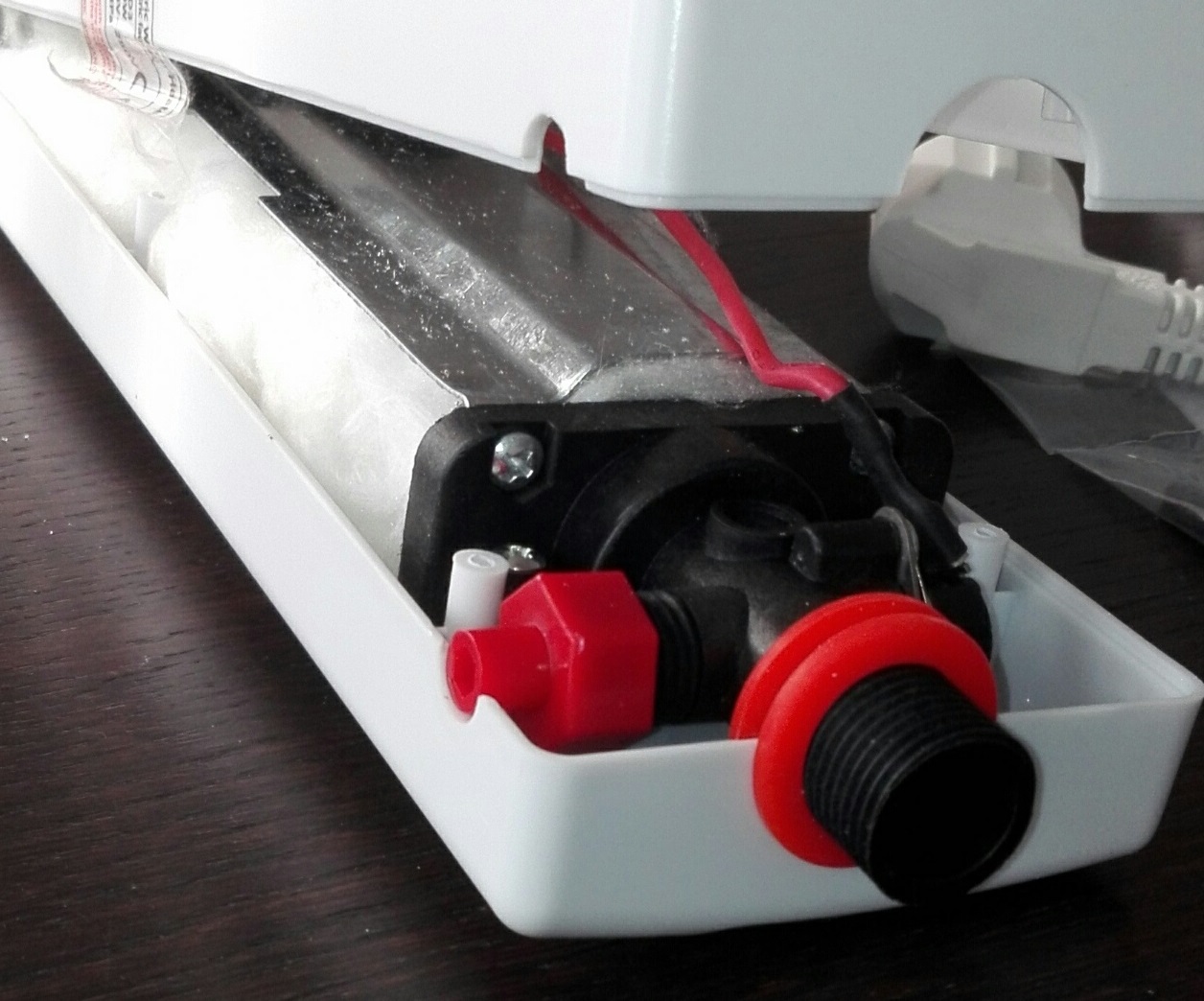

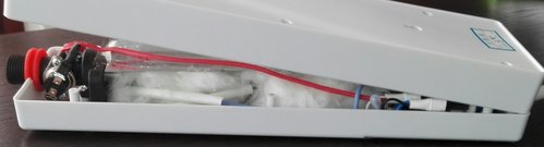

Purtroppo non sono riuscito ad aprirlo completamente, da un lato sembra bloccato ed ho avuto paura di romperlo.
Mi sono limitato quindi a divaricare un po' l'involucro per farmi vedere quello che sembra il flussostato, e la camera ardente avvolta malamente con un po' di lana di vetro sfusa

Beh, almeno la potenza dichiarata la assorbe!
Comunque, rispetto alla questione posta in [1], sui consumi energetici per lavarsi i denti con acqua calda, 3 kW potrebbero bastare a scaldare quel po' di acqua che serve alla temperatura sufficiente a non dare fastidio ai denti...

risultati del primo test...da rifare!
Infatti facendo due conti mi viene rendimento 120%
L'assorbimento non sembra legato al flusso, anche se è salito a 3400W con flusso elevato....devo verificare più attentamente.
Rimando la pubblicazione dei calcoli per capire dove ho sbagliato, ma se il termometro a IR non mi ha ingannato con T in ingresso pari a 16°C circa ottengo in uscita circa 40°C con il flusso minimo che fa accendere lo scaldino (2,2l/min) e circa 24°C con flusso massimo (circa 7,2l/min)
Con un flusso ragionevle per lavarsi (intorno ai 3 l/min) si scalda l'acqua di circa 8-9°C, e dovrebbe essere accettabile anche in pieno inverno
Potrebbe dipendere da altri fattori.
Non ultimo, hai controllato il valore della tensione di rete nei due istanti?
No, ma non credo possa variare del 10% in pochi minuti...
Tra le ipotesi:
- Altro elettrodomestico energivoro in funzione e conseguente calo di tensione su quella linea
- nuovo misuratore di Wh by ebay impreciso
- fattore di potenza molto diverso da 1
- misura in temperatura errata
OK...diciamo che preso dall'entusiasmo ho fatto le misure di fretta ieri sera
Ovviamente controllerò tutti i possibili contributi di errore, in particolare la misura di temperatura dell'acqua: per evitare letture errate del termometro a IR mi sono inventato di misurare la T su una spugna a pelo d'acqua, mi sembrava affidabile e stabile.
Proverò altre misure per confronto, es misura del contenitore dall'esterno scegliendo un contenitore sottile e plastico tipo vaschetta gelato, come avevo fatto tempo fa
