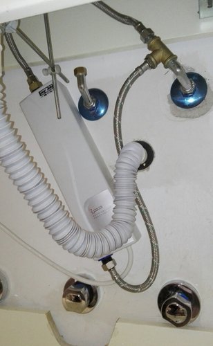

Oggi finalmente ho montato e attivato il "gioiello"...
La moglie ha criticato ma non stroncato, quindi ne deduco che va bene :mrgreen:
Tra l'altro ho scoperto che anche lei girava su calda per lavarsi i denti, ovviamente avendo solo acqua a T ambiente, per la sensibilità dei denti.
In effetti il lavabo è di fianco alla colonna dei tubi, quindi l'acqua fredda è quasi alla T di acquedotto (non ha modo di scaldarsi un po' correndo in tubi interni)
Nella foto il montaggio, incredibile la tenuta mi è venuta perfetta al primo colpo, ho usato anche la canapa e la relativa pasta come il miglior idraulico vintage :D
Se in pieno inverno dovesse risultare insufficiente basterebbe scabiare di posizione il tappo e ilflessibile della calda a sinistra in alto

Sto pensando a un ipotetico, semplice miglioramento ottenibile inserendo uno scaldaacqua identico in serie.
Avrei 6 kW riducibili a 3 in estate semplicemente staccando una presa.
Chiedo a fpalone e jandrea (o altri ovviamente) un ulteriore supporto.
Dove trovo i tempi di scatto dell'attuale magnetoterapia per capire se devo cambiarlo o no con utilizzi continuativi di 2-3 min massimo? È un BTicino C16.
Inoltre i cavi attuali da 1,5mmq potrebbero essere lasciati, considerati sempre i 2-3 min max, o dovrei aumentarli? Se ci passano forse la cosa più semplice sarebbe tirarne altri della stessa sezione da parallelare nella scatola di arrivo
Io se fossi in te li sostituirei, riesce anche più semplice.
Stacchi tensione all'impianto.
Apri la scatola della presa e quella di derivazione da cui partono.
Scolleghi i cavi dalla presa e dai morsetti di derivazione.
Speli bene le estremità dalla scatola dove ti è più comodo lavorare e sul nuovo cavo da inserire.
Li intrecci bene assieme e vincoli tutto con nastro isolante.
Tiri dall'altra parte, il nuovo cavo prenderà il posto del vecchio, quando questo sarà uscito dall'altro capo e poi rimonti tutto.
Qui hai le caratteristiche tempo-corrente della curva C, tutt è espresso in I/In, quindi devi moltiplicare l'ascissa per 16.
http://www.elektro.it/magnetotermico/ma ... co_02.html
Come vedi a 2 In sei tra i 20 e i 200 secondi, un po troppo giusi per i tuoi tempi di lavoro.

Come temevo, dovrei cambiare magnetotermico ...a sto punto mi tocca aprire il quadro per vedere come è messo a livello di spazio e incasinamento

Le prese devono restare protette dal 16A, ne dovresti montare un altro per lo scaldabagno, ma attenzione, se ha taglia > 16A, non puoi montare prese, perché non protette.
