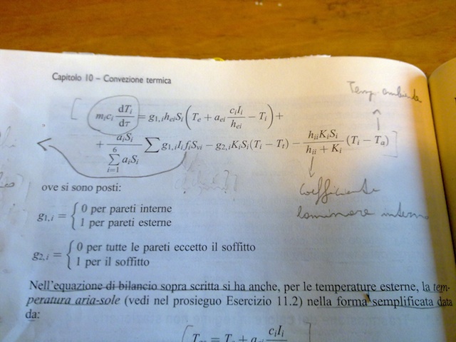

1) Trasmissione del calore in regime non stazionario: l'equazione è un po' lunga, e ha tanti componenti, quindi vi posto la sua foto in modo da includere anche la spiegazione (purtroppo incompleta)
Vorrei sapere chi è f (f con i) perché il testo non lo dice

Faccio fatica a leggere un'immagine; sarà ricavata da qualcosa quella formula, prova a vedere se quel contributo è descritto in un'altra pagina del libro.

la formula non è più usata in nessuna parte del libro, ma solo in quella pagina ed è un bilancio energetico. Comunque è strano che non visualizzi correttamente l'immagine, io la vedo molto bene e la riesco a leggere completamente. Compresi l'indice della sommatoria. Sotto (la seconda immagine) vi è la spiegazione dei vari simboli. Purtroppo è lunghetta, quindi ho preferito riportarla così, sia per evitare errori, che per comodità e chiarezza.

Quel coefficiente f rappresenta il fattore di attenuazione o di decremento, pari al rapporto fra il modulo della trasmittanza termica dinamica (o periodica) e della trasmittanza termica in condizioni stazionarie (il testo lo riporta un paio di pagine prima). ;-)

Grazie mille per la riposta! Finalmente so chi è f!! :) Però il libro non lo riporta un paio di pagine prima. Infatti un paio di pagine prima definisce il concetto di trasmittanza per regime stazionario. Seguono due esercizi in cui si calcola la trasmittanza sempre in condizioni di stazionarietà. Poi inizia la trasmissione in regime non stazionario in cui,dopo una premessa teorica, subito appare la formula che poi non è più ripresa nemmeno successivamente. Quindi mi manca anche la definizione di trasmittanza in regime periodico (che il libro non fa). Ma che ora so!

DLz ha scritto:Comunque è strano che non visualizzi correttamente l'immagine
Era un invito velato per la prossima discussione che aprirai di utilizzare altro sistema (formule scritte in Latex), citando il testo da cui traevi le formule.

DLz ha scritto:... Però il libro non lo riporta un paio di pagine prima. Infatti un paio di pagine prima definisce il concetto di trasmittanza per regime stazionario.
Io, "cercando" il tuo libro non l'ho trovato, ma pensavo che il seguente pdf ne fosse una copia parziale
http://www.diim.unict.it/users/gcamma/Vol1ita.pdf
(vedi pag.146 del testo, non del pdf)
DLz ha scritto:... Quindi mi manca anche la definizione di trasmittanza in regime periodico (che il libro non fa). Ma che ora so!
Per il calcolo si fa riferimento alle UNI EN ISO 13786/2008, vedi per esempio
http://www.mygreenbuildings.org/2009/07 ... lizio.html
dove è presente anche un foglio di calcolo e un po' di teoria
