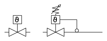

Come indicare, in uno schema d'impianto termotecnico, una valvola termostatica?

Il primo dei due simboli è quello generico, composto dalla valvola (i due triangoli giustapposti), e il controllo (il quadrato). Nel controllo è indicata la grandezza di controllo (in questo caso theta per temperatura). Il simbolo può essere arricchito di altri elementi come si vede nel secondo dei due. Il sensore (la piccola circonferenza) che deve essere tangente al punto di misura, in questo caso il condotto efferente. La regolazione della soglia è indicata dalla parte di simbolo posto sopra il quadrato. Nel caso di soglia fissa, nel disegno deve apparire l'indicazione della soglia (es. ϑ = xx °C). Nel caso di soglia regolabile devono apparire i limiti di regolazione.

Grazie... avevo trovato il primo simbolo, ma non ero sicuro... tuttavia, avevo trovato anche T al posto di teta... non ho capito una cosa, se c'è una valvola termostatica come quelle dei normali caloriferi, quindi il sensore è interno, devo usare il secondo simbolo da te suggerito, ma senza il sensore? Ci devo mettere anche quella specie di resistenza variabile, visto che il termostato è graduato? Oppure me la posso cavare genericamente con il primo simbolo?

Il livello di astrazione da utilizzare negli schemi è responsabilità del progettista. Come vedi, non è per esempio indicato se la valvola è meccanica, elettromeccanica, elettronica o altro. Non è neppure indicato se si tratta di una valvola on/off o proporzionale. Tutto dipende da chi deve leggere lo schema. Se la valvola è un componente standard, usa il primo simbolo e scrivi a lato il modello (magari con "Es.", se il modello non è ancora definito). Se invece è un documento di sviluppo di un sistema, bisogna aumentare il livello di dettaglio. Comunque si deve usare theta, non T.

I simboli grafici sono regolamentati dalle UNI 9511.

Come precisato da Foto UtenteGuerra, la UNI 9511 è uno dei riferimenti. Anche tutto il gruppo dei documenti del CT-3 CEI serve per poter fare gli schemi in modo corretto quando pneumatica, idraulica, elettronica ed elettrotecnica sono contemporaneamente presenti.
