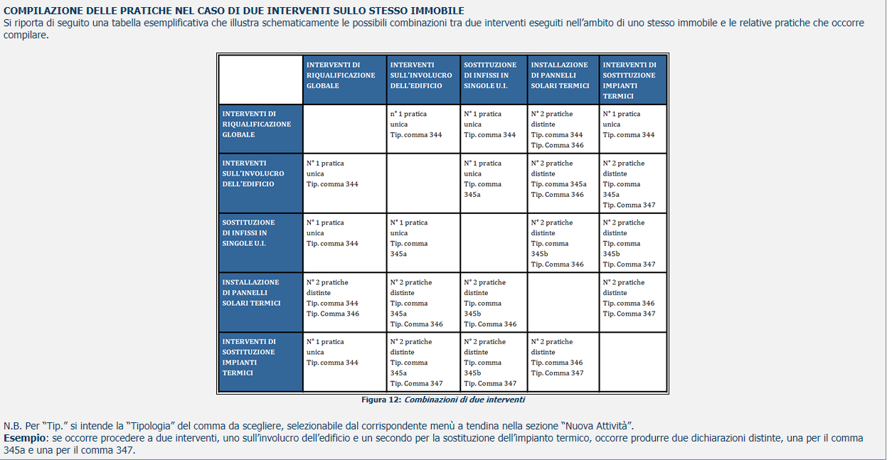

Per la possibile combinazione di diversi interventi sullo stesso immobile:

[5] Re: Enea x detraz. 65% x riqualificaz. villetta
Messaggioda Foto UtenteDuracell » 22 apr 2015, 11:07
Grazie Paolo, da quello che mi sembra di capire o faccio un unica pratica oppure l'involucro (cappotto) e i serramenti per forza insieme mentre la caldaia può essere a parte.

[6] Re: Enea x detraz. 65% x riqualificaz. villetta
Messaggioda Foto Utentepaolo a m » 22 apr 2015, 11:24
Duracell ha scritto:Secondo voi qualìè la soluzione più "semplice" dal punto di vista dei calcoli da fare?
Dipende.
Comunque:
1. pratica unica (ossia riqualificazione globale, comma 344): devi assicurare (se ottenuto) il raggiungimento dei valori limiti del DM 11.3.2008 relativamente all'intero edificio. Devi attestare questa condizione, in pratica devi produrre l'APE.
2. Pratiche separate (ossia una per serramenti+involucro, comma 345 e altra per caldaia, comma 347) devi attestare, per la prima il raggiungimento dei valori del DM 26.1.2010, per la seconda devi attestare il valore di rendimento (non inferiore a 93+2logPn - non dimenticare le valvole termostatiche)
Delle due soluzioni la meno impegnativa dal punto di vista degli adempimenti ENEA è la seconda, pur richiedendo due pratiche. Ovviamente a patto di aver verificato il raggiungimento delle singole condizioni prescritte.

[7] Re: Enea x detraz. 65% x riqualificaz. villetta
Messaggioda Foto UtenteDuracell » 22 apr 2015, 11:49
Grazie Paolo beh diciamo che se mi rendo conto come spero che sono stati rispettati i limiti del dm 26/1/10 la seconda è sicuramente più semplice in teoria dovrei già capirlo appena mi danno la L10....

[8] Re: Enea x detraz. 65% x riqualificaz. villetta
Messaggioda Foto Utentepaolo a m » 22 apr 2015, 12:11
Per i pannelli (ovviamente parliamo di pannelli solari termici) sempre pratica (comma 346) a parte.
