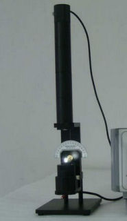

Cominciamo da qui. L'approccio è sbagliato. Le misure che sono sensibili all'angolo di visuale (semplificando) vanno effettuate alla massima distanza possibile, non alla minima.
Qui sopra puoi vedere la testa di misura di un fotogoniometro per LED. Il LED è quello luminoso, mentre il sensore è posto alla sommità del tubo che è formato da diverse sezioni con diaframmi per ridurre le riflessioni. Come vedi, si cerca di massimizzare la distanza, non di renderla piccola. Giusto per darti un'idea, si va dal mezzo metro per gli strumenti da banco alle decine di metri per i fotogoniometri per sorgenti più importanti, dove si usano specchi per aumentare ancora maggiormente la percorrenza ottica.
La ragione deve essere cercata nel obbiettivo di ridurre il più possibile l'angolo di emissione del LED all'interno del quale il sensore effettua l'integrazione del flusso emesso. Tu misuri una potenza che è l'integrale delle intensità infinitesime (diverse) emesse per ogni angolo all'interno della visuale.
Se l'angolo è sufficientemente piccolo, puoi considerare l'emissione costante e fare un calcolo accurato. Se ti metti a pochi millimetri... non ottieni nulla di utilizzabile.
