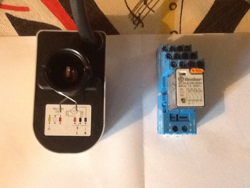

Ciao!
Ho rifatto il mio vecchio impianto di riscaldamento, ma non riesco a collegare elettricamente il deviatore che regola la mandata dell'acqua calda.
In pratica sta sempre su una posizione (impianto), ma appena apro l'acqua calda dal rubinetto o doccia (sanitari) esso gira una linguetta che va appunto a deviare il flusso tramite una valvola.
Se ne rende conto grazie a un flussometro inserito nel circuito dell'acqua per sanitari.. Quindi scatta immediatamente quando uno apre un sanitario.
In realtá é tutto molto semplice, io sono piu ferrato in elettronica che in impianti..
Vi mando una foto del pezzo, insieme al relé che ho comprato (non ne avevano uno pou semplice in negozio), dove si vede a cosa corrispondono i colori del fili che escono dal deviatore. La configurazione é normalmente chiuso..
Grato a chiunque mi aiuti a capire.. :-)

Messaggioda Foto UtenteChiunana » 10 nov 2015, 19:04
ciao, e scusate il ritardo, pensavo che mi arrivasse una mail a ogni risposta e, non essendo successo, non sapevo del vostro gentile interessamento.
come funziona un rele', a livello teorico, lo so.. ma non mi riesce installarlo.
qualcuno mi ha "proposto" questo schema qua:
Immagine
i componenti sono i seguenti:
Immagine
in teoria e' molto semplice; il flussostato chiude il circuito quando si azionano i sanitari e fa girare il motorino in configurazione "normalmente aperto", una volta che si riapre il circuito (tramite flussostato - ovvero quando spengi i sanitari) il motorino deve rigirare in posizione "normalmente aperto".
collegando da schema il rele si aziona, vedo la lucina accendersi, ma il motorino non gira. anche perche non gli arriva tensione ai morsetti, misurando col tester… ho ricontrollato tante volte, e' esattamente come da schema..
ora, o lo schema e' sbagliato, e allora tutto va bene, o lo schema e' giusto e qualcuno mi deve tirare le orecchie! :D

Messaggioda Foto UtenteGabrieleb » 10 nov 2015, 19:45
Se non ricordo male mi pare che nello schema che hai postato siano invertiti il comune con il contatto normalmente chiuso.
Quindi se come dici il relè si eccita al motorino non arriva la fase.

Messaggioda Foto Utentefilippo125 » 10 nov 2015, 19:46
Non vorrei dire una cavolata, ma mi pare che la linea vada sul morsetto centrale del relè e le due posizioni aperto e chiuso sono quella sopra e quella sotto.

Messaggioda Foto UtenteGabrieleb » 10 nov 2015, 19:54
Scusa Filippo ma credo che i collegamenti siano
comune 41 (12)
NA 44 (8)
NC 42 (4)
In ogni caso il tutto è facilmente verificabile con un ohmetro

Messaggioda Foto Utentemanu887 » 10 nov 2015, 20:02
i contatti NA e NC li puoi controllare direttamente con un tester, posso sapere che assorbimento ha il flussostato e la valvola?

Messaggioda Foto UtenteChiunana » 10 nov 2015, 20:44
Il deviatore 8 w , il flussostato non lo so.. Non ho piu la sua scatola, per sapere il modello.. Ma consumerá poco o niente, no? E poi come mai é cosi importante?
Non ho capito troppo bene dove sono sbagliati i collegamenti... Scusate :oops: Potreste spiegarmi in modo ancor piu semplice? Grazie!!
