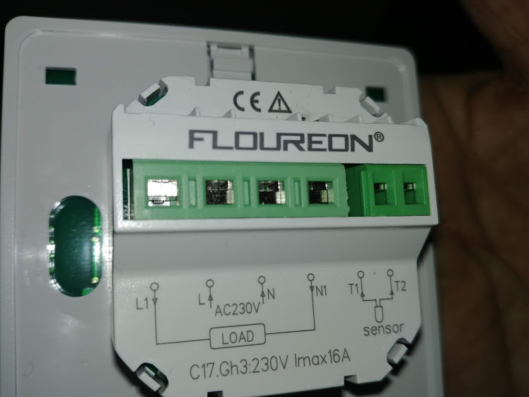

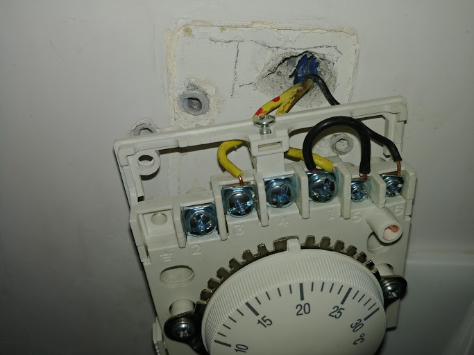

Buongiorno, vorrei sostituire un vecchio termostato analogico con un cronotermostato digitale. Sono entrambi alimentati a 220 V e ho un impianto a 3 fili. c'è qualcuno che riesce a mostrarmi lo schema di collegamento. Leggendo sul sito dove l'ho comprato mi sono accorto che alcuni persone hanno scritto che va interposto un relè tra il crono e la caldaia. Vi allego le foto. Grazie

Innanzitutto un lavoro del genere dovrebbe farlo una persona qualificata (meglio ancora un professionista abilitato)
ma tanto sappiamo che ste cose è anche inutile scriverle perché nessuno le calcola.
venendo al pratico, se dovessi farlo io, ipotizzerei che i due cavetti gialli sono la fase ed il neutro mentre quello nero è il comando che va in caldaia
quindi andrebbe verificato qual è la fase, a naso direi che sia quello avvitato al morsetto 1 (quello dove ci sono sia il cavo giallo che quello nero), inizierei a provare da quello.
se l'ipotesi è corretta, la fase va collegata su L e fatto il ponticello su L1, l'altro cavo giallo va collegato a N e quello nero su N1
però io parto dal presupposto che l'impianto sia fatto nello stesso modo che hanno insegnato a me, non so come sia fatto realmente il tuo impianto, quindi potrei aver sbagliato tutto
magari c'è già e tu non lo sai... per quello meglio se fai fare a chi sa

Secondo me invece i due fili gialli sono il comando per la caldaia e il nero è il neutro per la spia al neon, perciò anche secondo me ci vuole un relè e servirebbe anche una fase per alimentare il termostato, lavoro non semplice
Puoi provare con un tester se tra N e N1 c'è continuità?

una cavo solo che va in caldaia ? disolito hanno contatti puliti, un comune e un na, gli altri 2 alimentano il cronotermostato: vanno individuati a monte (quei fili partiranno da qualche parte, c'e' una presa di corrente li vicino ?)
certo aver usato cavi gialli per la tensione di rete...
attenzione a non collegare i contatti del consenso termostato della caldaia alla 220 perché salta poi il fusibile in caldaia

il vecchio termostato è: L'orologico Mod. Vesuvio che comanda una vecchia caldaia a gasolio

Purtroppo l'impianto è quello che è. infatti questa parte della casa risale agli anni 70.
Credo che sarà meglio chiamare un professionista...pensavo che installare un cronotermostato fosse più semplice

Si in pratica hai fatto un acquisto incauto. Ti consiglierei di rimandarlo ad Amazon e comprarne uno con contatto pulito.
Le recensioni che vedi sono proprio giuste, qui serve un relè monostabile, o volendo anche un contattore.
In pratica, come si evince dallo schema riportato nel retro del tuo nuovo termostato, questo prevede 2 morsetti L ed N in ingresso (freccia in su), e due morsetti L1 ed N1 in uscita (freccia in giu). Quando il termostato va ad azionare la caldaia in realtà sui 2 fili di uscita rimanda la 220, perché chiude i contatti tra i morsetti N ed N1 e tra L ed L1. Che inutilità..... si risolve mettendo un relè che possiede una bobina eccitata dalla 220, e “monostabile” cioè che chiude un contatto pulito solo nel tempo in cui la bobina è eccitata. A questo contatto pulito andranno attaccati i 2 fili della caldaia, che probabilmente sono quei 2 gialli, in quel caso ti manca la fase, perché quello nero sarebbe probabilmente il neutro. Oppure quei 2 gialli sono fase e neutro, chissà , queste sono prove che non possono essere fatte se non sul campo. Prova intanto a vedere se dalla caldaia escono 2 fili gialli oltre ai cavi dell’alimentazione della stessa.
