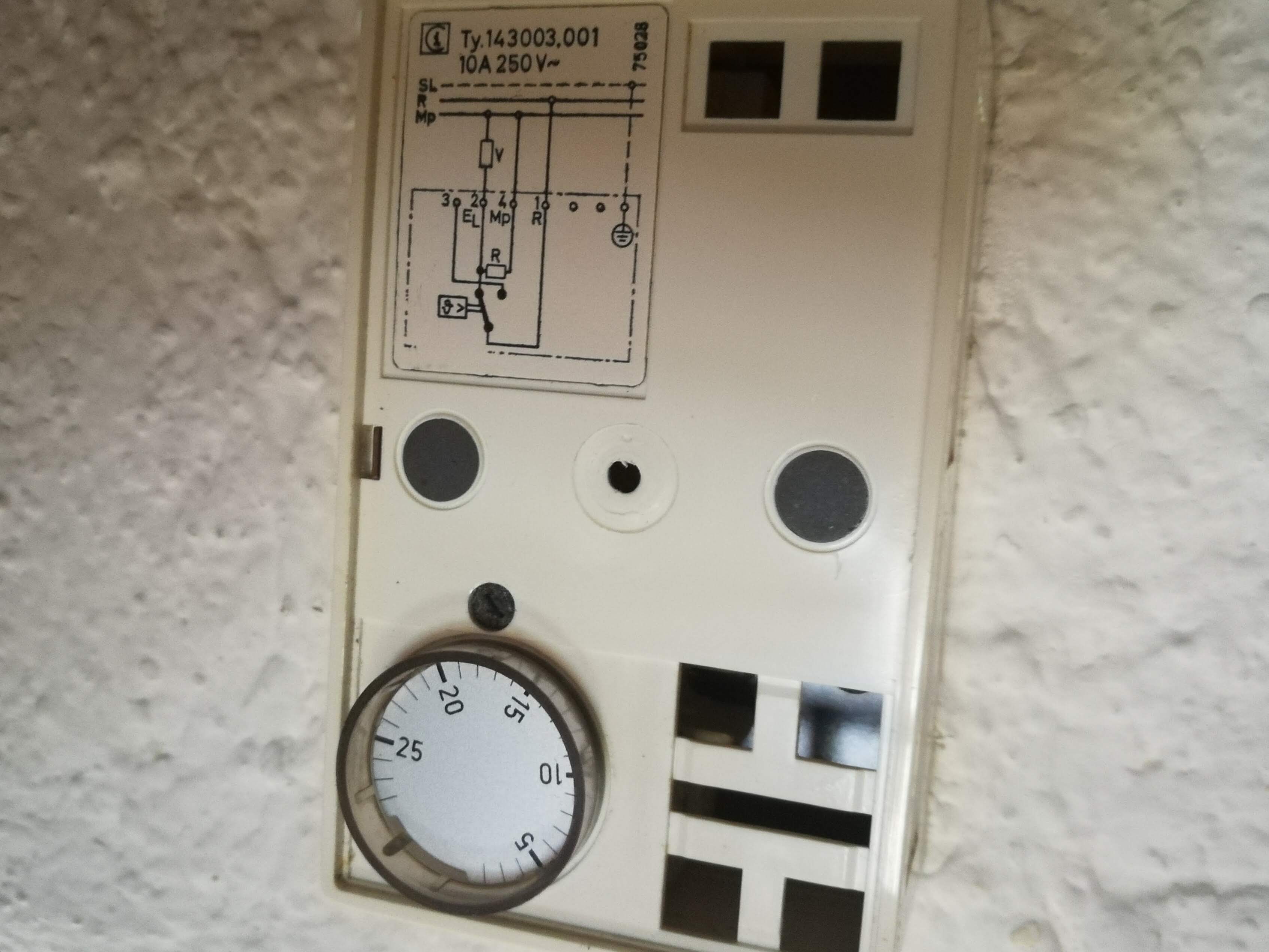

chiedo aiuto perché vorrei sostituire un vecchio termostato meccanico (FOTO)
termostato vecchio
in una casa in montagna con questo wifi della Avidsen https://www.avidsenstore.it/termostato- ... creen.html per poter controllare il riscaldamento da remoto.
L’attuale impianto è formato da una caldaia a gasolio che produce anche acqua calda sanitaria con accumulo e tre pompe , una per la taverna ,una per il primo piano e una per l’acqua sanitaria.
Tralasciando il consumo esagerato di combustibile visto che tiene sempre l’impianto caldo anche quando non si usa.. (anzi chiedo se si potrebbe collegare anche l’accensione del bruciatore in maniera che non consumi per niente quando non c’è bisogno di una protezione antigelo ma quello casomai lo vediamo dopo se qualcuno volesse aiutarmi..)
I due termostati comandano le rispettive pompe.

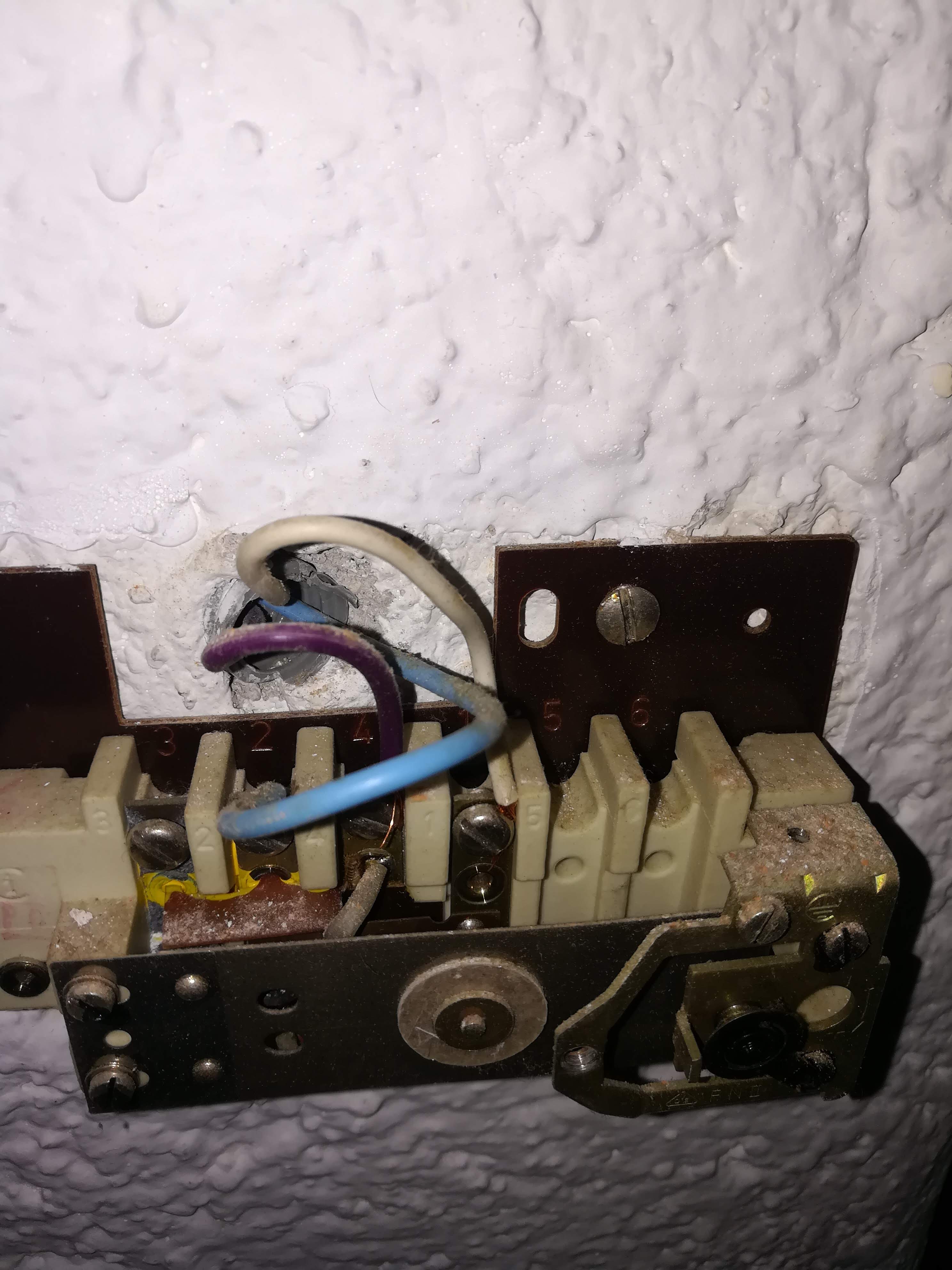

Al piano primo c’è il termostato meccanico (non conosco la marca) da sostituire collegato come in foto con un cavo azzurro, uno bianco ed uno marrone.
termostato vecchio
Quando la pompa è spenta trovo la fase sul cavo azzurro, mentre quando è accessa trovo la fase sull’azzurro e sul bianco.

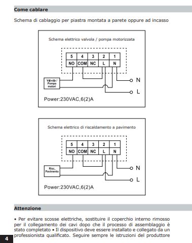

Ora io ho pensato di tirare fase e neutro per l’alimentazione che prendo da una presa o da una scatola di derivazione li vicino e collego sul termostato la fase a L ed il neutro a N , poi collego il filo azzurro a COM e quello bianco a NO, è corretto?

si mancava, ho pensato due soluzioni:
-tirare una fase dal quadro caldaia o da una presa vicino al termostato e neutro usare il marrone collego il filo azzurro a COM e quello bianco a NO; (così ho il termostato sempre accesso anche quando la caldaia è spenta d'estate)
-collegare azzurro a L, marrone a N, ponte tra L e com, bianco a NO.
(così se spengo la caldaia si spegne anche il termostato)
che dite?
