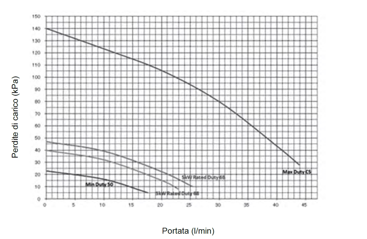

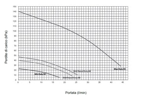

allego tabella prevalenza portata del circolatore sulla pdc panasonic aquarea 5kw. qualcuno riesce a dirmi il significato delle varie curve?
tabella
grazie
