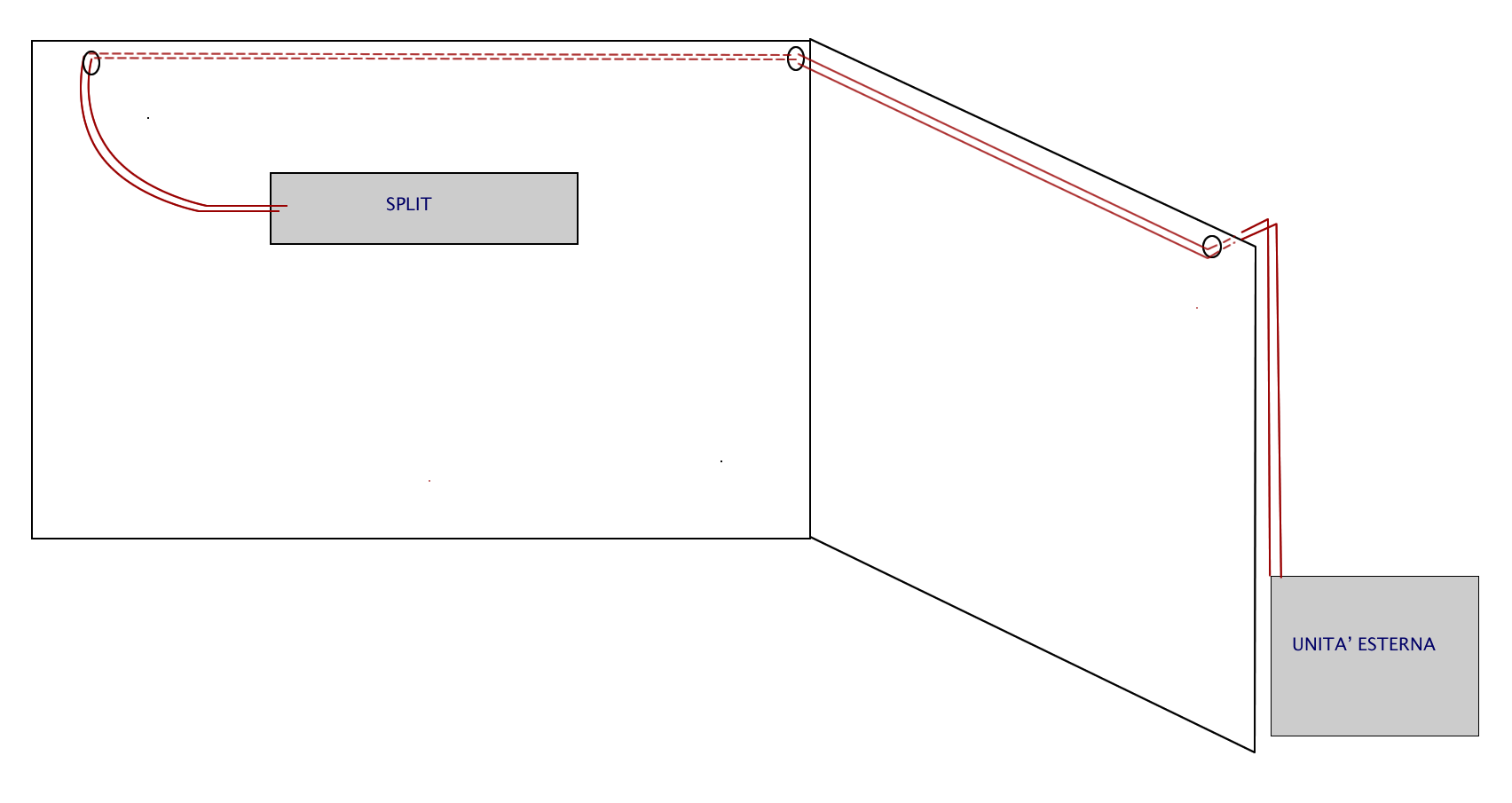

Buonasera a tutti,
vi scrivo perché ho un piccolo dubbio sul posizionamento del tubo del gas e del liquido partendo dallo split verso l'unità esterna.
Ci sono dei problemi se i tubi del gas e del liquido seguono il giro in allegato?
Grazie mille e buona serata

Se non riesci a fare meno strada fai pure così. Occhio se rientri nella distanza massima che non richiede rabbocco di refrigerante.

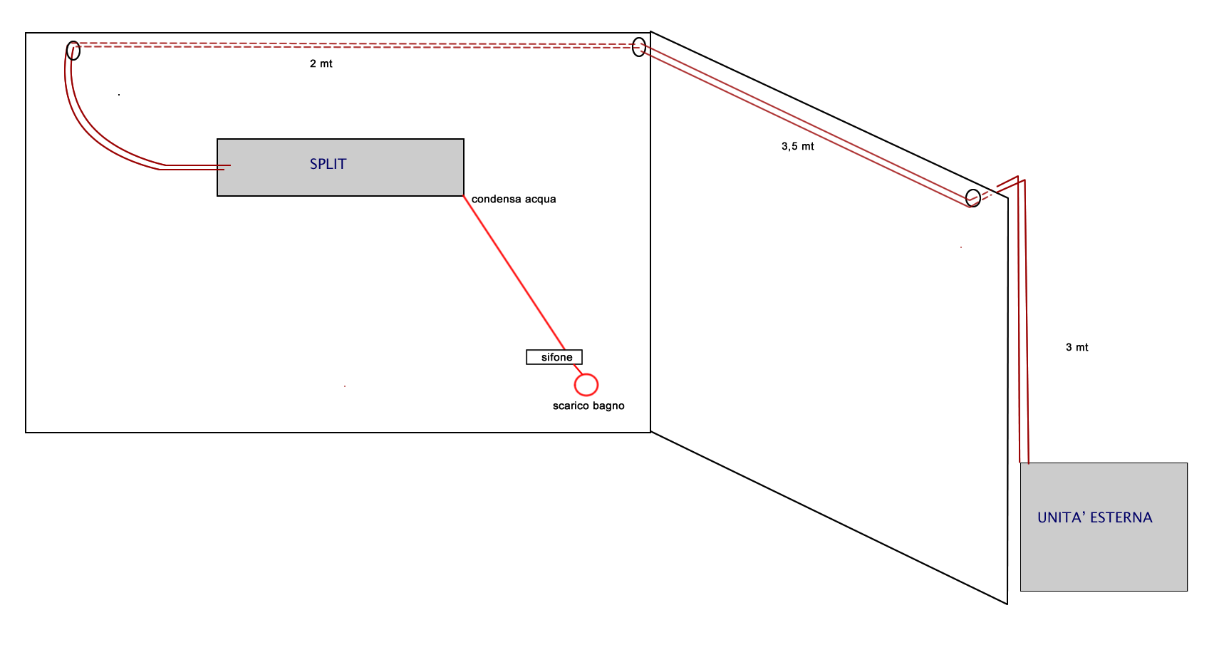

PS: ma la condensa dove scarica?

allego una nuova immagine, la condensa va direttamente nello scarico del lavabo del bagno (con sifone), la lunghezza del tubo gas/liquido non dovrebbe superare i 10 m.
cosa intendi per "Occhio se rientri nella distanza massima che non richiede rabbocco di refrigerante"

Il gas refrigerante contenuto nell'U.E. è precaricato per ottenere il rendimento ottimale fino a una certa lunghezza della tubazione (esempio 15 metri). Oltre una certa lunghezza bisogna aggiungere refrigerante.

perfetto, grazie, allora non dovrebbero esserci problemi nel mio caso.
Ciao, grazie per l'info; dovrei acquistare questo : https://www.samsung.com/it/business/climate/ac-rar-ar09txcaawkn/. Mi dicono che 8mt dovrebbero bastare.
