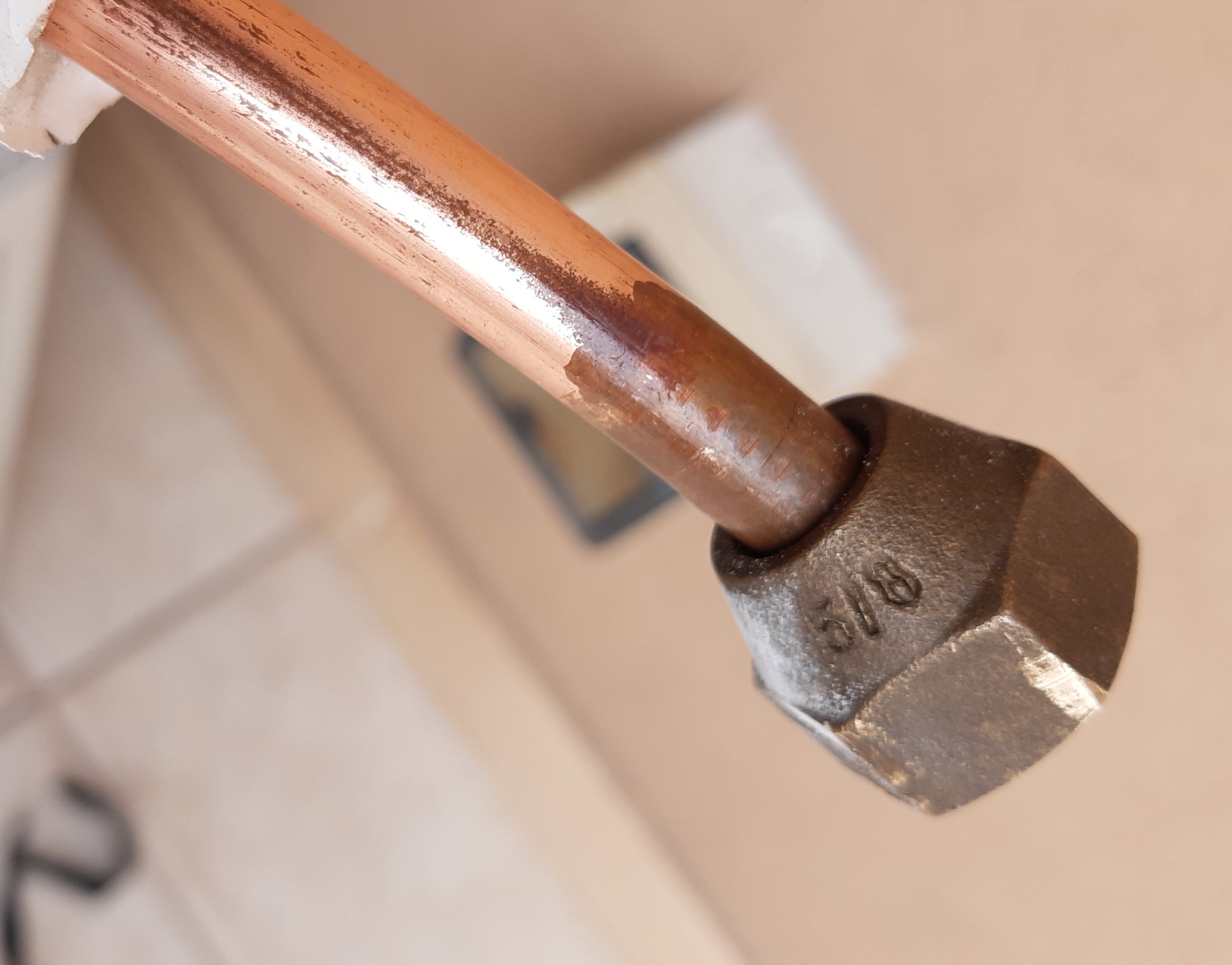

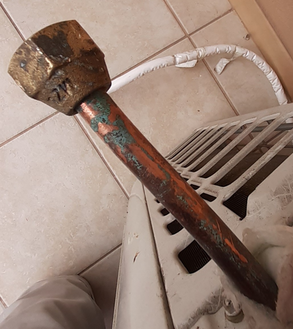

Buongiorno
Ho un problema con il climatizzatore di casa
Dopo pochi mesi di utilizzo si é scaricato il gas
Purtroppo mi sono affidato ad un installatore a nero(insultatemi e criticatemi senza pietà) che non ha nulla per verificare le perdite mentre l'assistenza in garanzia nel contempo dice che vuole la documentazione dell'installatore
Morale della favola ho un clima nuovo e non so come fare
L'ho smontato dalla parete per dare un'occhiata alle cartelle interne e ho visto che su 4 cartelle (2 del motore e 2 interne) 3 si presentano pulite ed il rame e l'ottone sono lucidi mentre una (tubo grosso cartella interna) si presenta con evidente presenza di ossido verde rame
Secondo voi potrebbe essere una cartella che perde???
Ps: prometto che non mi affiderà mai più a persone non qualificate

[4] Re: Cartella clima che perde
Messaggioda Foto Utenteeddy » 5 ott 2020, 14:02
Questa é la foto della cartella interna con presenza di ossido
Cartella ossidata

[5] Re: Cartella clima che perde
Messaggioda Foto Utenteeddy » 5 ott 2020, 14:03
Cartella dello stesso tubo lato compressore

[6] Re: Cartella clima che perde
Messaggioda Foto UtenteDavideChinelli » 5 ott 2020, 19:38
Ad occhio sembra lei.
I motivi per cui perde (di solito) sono la svasatura fatta male (di solito si inserisce lo svasatore storto, quindi quello svaso non sarà uniforme), o tirare il dado troppo o troppo poco (se troppo si spacca il rame, tipo crepa).
Ad occhio la perdita sembra quella, strano che quando l'hanno caricato la prima volta non abbiamo provato la tenuta sottovuoto
