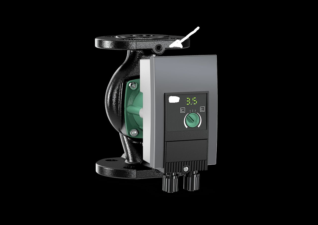

Salve
A cosa servono queste "brugole"? Prese pressione? Spurgo?
Altrove. .Volutamente Anonimo

[2] Re: Pompa: a cosa servono queste brugole?
Messaggioda Foto Utenteclaudiocedrone » 7 nov 2022, 23:12
Direi spurgo ma attendi altri pareri.
Marca e modello? Magari troviamo la scheda tecnica.

[3] Re: Pompa: a cosa servono queste brugole?
Messaggioda Foto UtenteNSE » 7 nov 2022, 23:15
Scheda tecnica già vista. ma non c'è niente . è una cosa comune a molte pompe flangiate.

[4] Re: Pompa: a cosa servono queste brugole?
Messaggioda Foto Utentestefanopc » 8 nov 2022, 9:12
Con il corpo pompa di quel verde non c'è molto da nascondere.
Potrebbe essere per dare la continuità elettrica nel caso di flangia isolante?
Altrimenti un fissaggio utilizzato in fase di assemblaggio o lavorazione che poi viene mascherato.
Non penso sia uno spurgo o un punto di ispezione.
Comunque preferisco la concorrenza di colore rosso.
Ho comprato da loro una pompa ad inverter con motore a magneti permanenti 12 anni fa e questa sembra la brutta copia.

[5] Re: Pompa: a cosa servono queste brugole?
Messaggioda Foto UtenteEtemenanki » 8 nov 2022, 9:55
Potrebbe essere spurgo, anche se francamente mi sembra un po strano che uno spurgo sia posizionato "sopra" una scatola contenente materiale elettrico/elettronico :roll:

[6] Re: Pompa: a cosa servono queste brugole?
Messaggioda Foto Utenteclaudiocedrone » 8 nov 2022, 10:06
Ce ne è uno anche sull'altra flangia, poi non lasciarti ingannare dalla prospettiva, tra flangia e scatolotto ci saranno almeno cinque o sei centimetri di corpo motore.

[7] Re: Pompa: a cosa servono queste brugole?
Messaggioda Foto UtenteNSE » 8 nov 2022, 10:30
Pensavo di aver fatto una domanda banale. . .
Comunque, si il corpo verde non inganna, ma preferivo evitare violazioni alla policy.
I due fori sono comuni anche ad altri costruttori e potrebbero essere benissimo sfiati (a seconda di come si installa la pompa), oppure anche punti per installare tubicini di misura (es quando si usa una elettronica di controllo diversa), però volevo conferma da qualcuno che ne avesse certezza.

[8] Re: Pompa: a cosa servono queste brugole?
Messaggioda Foto UtenteDarioDT » 20 dic 2022, 23:07
Punti di sfiato.

[9] Re: Pompa: a cosa servono queste brugole?
Messaggioda Foto UtenteNSE » 20 dic 2022, 23:11
DarioDT ha scritto:Punti di sfiato.
Dario
:ok:

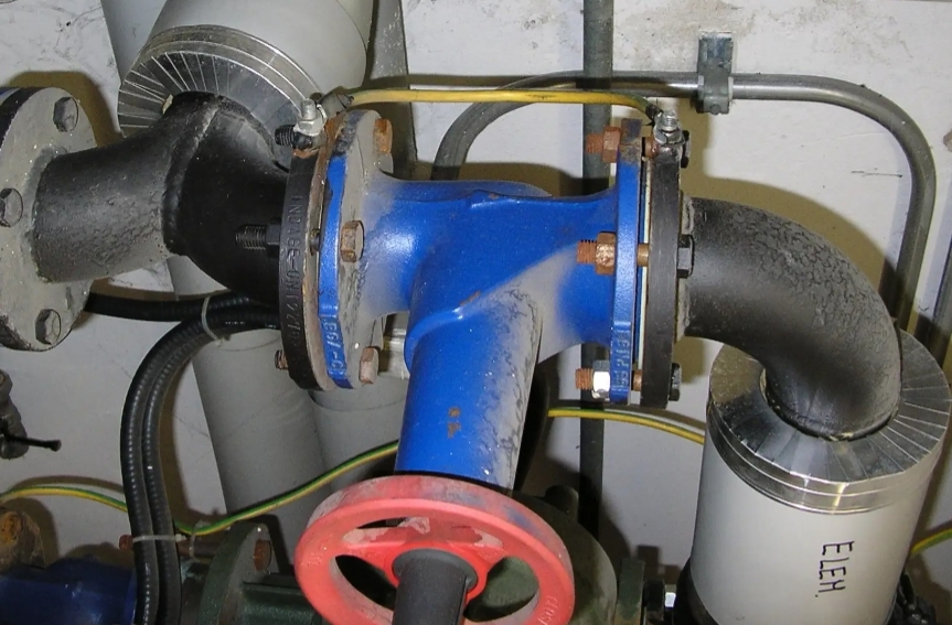

[10] Re: Pompa: a cosa servono queste brugole?
Messaggioda Foto Utentestefanopc » 21 dic 2022, 8:46
Li chiamano anche cavallotti.
