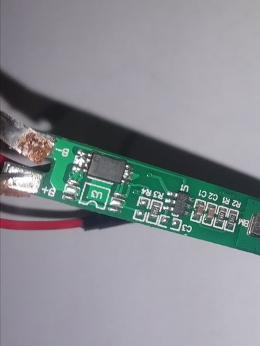

salve a tutti. come da descrizione nel titolo questo faretto a led con pannello solare e sensore di movimento di circa 5 anni di vita. il difetto è che di giorno tende a lampeggiare mentre di notte no, e non si accende neanche in presenza di persone.
premetto che lo aperto per controllare e verificare qualche falso contatto nella schedina del sensore
rifatto le saldature dei tre Trimmer di regolazione perché risultavano imbrunite spruzzato dello spray per contatti elettrici riassemblato il tutto ma il difetto rimane.
secondo voi quale potrebbe essere il problema?

Le batterie in che condizioni sono ?

le batterie le dovrei testare comunque a vista non sembrano gonfie ne presenza di sostanza chimica ma dovrei verificare meglio.

per chiarirci il faretto monta 2 celle a litio in serie 18650 con tensione 7,4v. adesso vedo se domani ho tempo di rismontare e misurare la tensione delle due celle.

salve a tutti. riprendo questa discussione dopo aver disassemblato le batterie dall'involucro termoresistente le tensioni sono le seguenti una cella 3,37v l'altra 3,21v
totali volte del pacco 6,58v anziché 7,4 v.
secondo voi le batterie sono ancora efficienti?
esaminando le lamelle in nichel che ponticellano le batterie e che vanno alla schedina sotto mi sono accorto che nella massa saldata a stagno si é formata della ruggine credo che il problema del lampeggio dei led sia dovuto proprio a quel falso contatto.
secondo voi mi conviene inserire batterie nuove o posso andare avanti con quelle ripristinando il tutto compreso il falso contatto?

Potresti provare a caricarle singolarmente con un alimentatore regolato V/I a 4.1V 800mA max.
Carichi ad esempio 4 ore la prima batteria e 4 la seconda e poi vedi come va e se il circuito riprende a funzionare regolarmente.
Se la ruggine e' sopra il lamierino ma non sotto la saldatura, non dovrebbe farci molto ... che batterie sono, 18650, piu piccole, altre, ci sono sigle stampate sopra ?
Comunque se non sono andate sotto i 2.4V non dovrebbero essersi rovinate (certo servirebbe sapere se ci siano mai andate anche prima)

si ok stefanopc ma una volta che sono cariche a 4,1v, prima di riassblare il pacco e rissaldare dovrei riscaricarle come mi avete consigliato in un altro post per questioni di sicurezza si o no!?
Etemenanki ha scritto:Se la ruggine e' sopra il lamierino ma non sotto la saldatura, non dovrebbe farci molto ... che batterie sono, 18650, piu piccole, altre, ci sono sigle stampate sopra ?
sono sicuro che la ruggine è andata oltre il lamierino raggiungendo la saldatura manifestando il falso contatto.
le batterie sono le 18650 yg inr 1800mah 3,7v.
non so se sono andate sotto i 2,4v.
