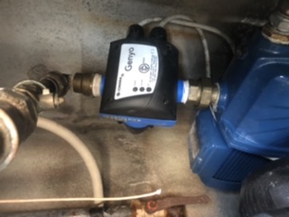

Salve signori, ho una pompa pedrollo da 0.75 cv che pompa acqua al primo piano, la pompa preleva acqua da una cisterna , il problema è che tutti i giorni (intorno alle 12) il press controll va in failure, smontando il tubo di aspirazione noto che manca un po’ d’acqua quindi aspira aria, ho già cambiato valvola di ritegno ( che si trova giu nel pescaggio del tubo di aspirazione) e ho anche cambiato il tubo di aspirazione è rifatto il teflon in tutto il circuito di aspirazione, in oltre ho pure cambiato la scheda del press controll, ma il problema si ripresenta sempre suppergiù allo stesso orario, grazie datemi una mano

Potresti provare a mettere la pompa ad una quota inferiore.
Magari alla base della cisterna, in questo modo risulta molto difficile che la pompa si svuoti.
Dalla foto sembra che quella pompa sia autoadescsnte.

Ciao grazie per la risposta, purtroppo non è possibile spostarla

Spostare la valola di ritegno sul lato uscita del Press control cosi da tenere il tubo pieno d'acqua.
E' piu una domanda che un'affermazione :-k

Dovresti mettere un ulteriore interruttore a galleggiante che ferma la pompa quando il livello dell'acqua nel serbatoio è troppo basso
