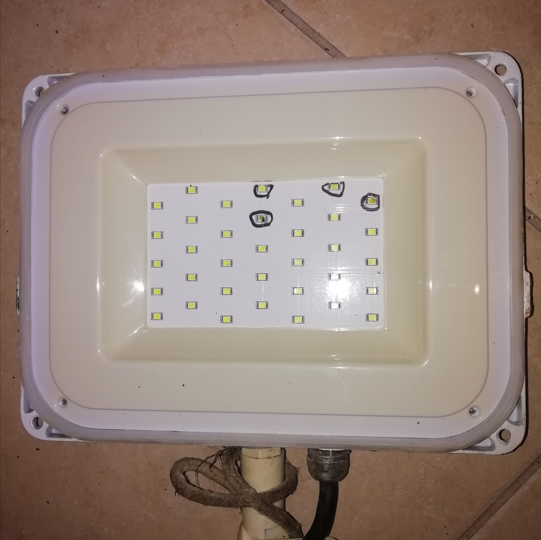

salve a tutti. dovrei risolvere il problema di un faretto con sensore, che nonostante sia spento, alcuni led rimangono accesi con luce fioca.
per ovviare a questo problema ho provato a invertire la spina, o staccare il cavo di massa ma senza risolvere.
secondo voi è possibile ovviare a questo inconveniente mettendo in parallelo tra fase e neutro un condensatore o una resistenza?

I condensatori di classe X sono fatti per essere installati tra fase e neutro senza andare a fuoco. Sempre che non li si comprino su AliExpress o su Amazon.
Ma nel tuo caso ti puoi risparmiare la fatica perché non serve a nulla.
I LED non si accendono per accoppiamento capacitivo di cavi nel muro come succede a volte. Qui sembra esserci una perdita all'interno del circuito che gestisce il sensore.
Sembrerebbe essere un difetto (o un errore di design) al faretto stesso. Marca e modello?

Se è in garanzia restituiscilo.
Se pensi che ne valga la pena si può provare a guardarci dentro, ma probabilmente c'è un circuito impiastrato di resina.

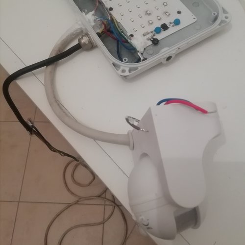

[7] Re: Come ovviare ai led accesi di un faretto con sensore
Messaggioda Foto Utentesgaragnone » 15 gen 2025, 0:13
il faretto è vecchio ho dovuto sostituire dei led perché bruciati, è o dovuto cambiare il sensore perché danneggiato mettendone uno non diverso dal suo originale che non sia quello il problema?

Messaggioda Foto Utenteboiler » 15 gen 2025, 0:35
È possibile che il nuovo sensore utilizzi un triac per commutare e che quindi ci sia un po' di leakage sufficiente ad accendere fievolmente i LED. Se poi c'è uno snubber in parallelo al triac non parliamone!
Se hai un relé che ti avanza puoi provare a pilotare il relé con il sensore e usare il relé per interrompere l'alimentazione ai LED.

Messaggioda Foto Utentesgaragnone » 15 gen 2025, 1:24
quindi non serve a niente il condensatore tra neutro e fase, ma meglio un relè in parallelo con il sensore che dovrei comprare, dovrei risolvere così giusto? sempre che riesca a collocarlo spazio permettendo.
