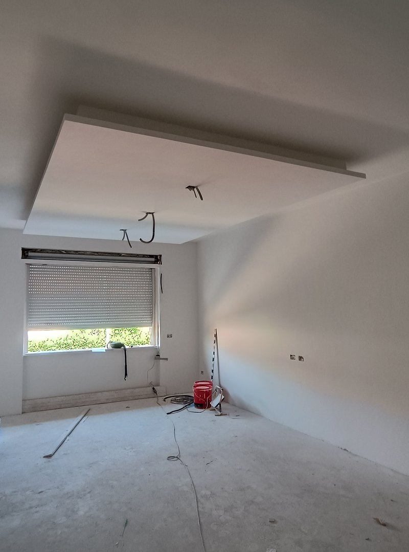

Dovrei realizzare una illuminazione con strisce LED su una gola perimetrale in cartongesso.
Si tratta di un rettangolo 380 x 240 cm come da foto:

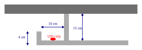

mentre la sezione della gola è come riporatata in questo schema:
pensavo di utilizzare delle strip con LED COB da 24 V, collegate in serie e alimentate ambo i lati.
Credo che il tipo strip da 320 LED per metro da 8mm possa essere sufficiente visto che mi servirà per generare una luce soffusa riflessa dal soffitto.
Non ho capito se bisogna utilizzare un dissipatore perché ho gia acquistato una striscia COB inserita in una guida in silicone da mettere sotto i pensili della cucina e mi sembra priva di dissipatore. Eventualmente pensavo servirmi di profili in alluminio che si trovano in ferramenta piuttosto che quelli appositi con diffusore per la luce, risparmiando un bel po di soldi. Credo che avrò un po di difficoltà a incollare la striscia sui profili e alloggiarli nella gola viste le lunghezze dei lati e che i profili sono da 2m.
Consigli?

Potresti utilizzare un profilo in alluminio con sezione a I____I ( pseudo U).
Se li tieni raffreddati anche passivamente visto che sono in alto dove si accumula il caldo e in una nicchia dureranno sicuramente più a lungo.

Mentre guardavo la figura mi è venuto da suggerirti di nom mettere la strip Led al centro del canale ma piuttosto a circa 2 o 3 cm dal bordo esterno.
Se le alimenti fra il 50 ed il 70 % della corrente nominale, potrebbero anche resistere senza dissipazione (ma non si puo esserne certi, specie per il punto di installazione) ... io per l'interno di una vetrinette ho incollato le striscie sopra dei pezzi di piattina in alluminio (20mm di larghezza per 2 di spessore), e dissipano in modo accettabile, pero' non mi sono fidato solo dell'adesivo standard che ci mettono.

Si in effetti convengo anche io che sarà opportuno munire le strisce di dissipatore. Avevo anche io adocchiato i profili ad U pensavo di incollarle però non dentro la parte cava ma al di fuori per lavorare più comodamente. Dovrò inventarmi qualcosa per unire due profili e raggiungere le misure che mi occorrono.
Etemenanki hai ragione in merito al biadesivo di serie: non convince molto anche me! per bostik intendi la colla tipo mastice come la Artiglio?
stefanopc Suggerisci di mettere la striscia spostata verso il bordo esterno per una questione di diffusione della luce o per una migliore ventilazione?

stefanopc ha scritto:... favorire la riflessione più in prossimità della uscita dal controsoffitto...
Se usa le striscie COB, hanno un'angolo di emissione di circa 120 gradi ... c'e' da testare se mettendole troppo vicine al bordo esterno, proprio quel bordo non ti crei un'ombra "parziale" in mezzo alla riflessione.
Per evitarlo si potrebbero usare dei profili ad U montati alla rovescia, con l'apertura della U in basso ed i led incollati sul lato esterno, in modo che la striscia rimanga alta, piu o meno a livello del bordino della gola, o poco meno, in modo che la striscia in se' non si veda ma la riflessione sia maggiore (ma serve vedere le misura precise della gola che ha fatto) ... il disegno non lo indica, ma se il bordo esterno e' 40mm, potrebbe avere circa 30mm di profondita' interna, profili in alluminio ad U squadrati si trovano facilmente da 20x20mm, spessi due (ma anche larghi 20mm e profondi 15 o 10, dipende da quanto fornito e' il ferramente di zona).
Il profilo poi potrebbe essere incollato sul fondo della gola con 3 o 4 punti di silicone, abbastanza per tenerlo fermo, ed allo stesso tempo abbastanza facile da rimuovere se fosse necessario farlo.
Dissiperebbero di piu della piattina, ed allo stesso tempo alzerebbero la striscia dal fondo, deve pero' decidere lui se e quanto vuole fare.

Ok allora prendero la Bostik superchiaro come consigliato.
Avevo pensato anche io di montare la U a rovescio per alzare un po i LED. Di misure ne ho viste diverse da Bricofer ma non mi sono molto soffermato (devo andarci solo non con mia moglie
) ...ho scoperto anche questo https://www.comel.com/ sono vicini.
Penso anche io che la profondità della gola sia di 25-30mm devo andare a misurarla.
Credo che preparerò una striscia e proverò ad appoggiarla nella gola a varie distanze per vedere che risultati da.

Io metterei si la U di alluminio capovolta ma anche aggiungerei dei cubetti (fissati con il silicone) il cui lato fosse più alto del profilato ad U in modo che il bordo della U non poggi sul cartongesso ed un minimo di aerazione ci sia anche nella parte interna della U
