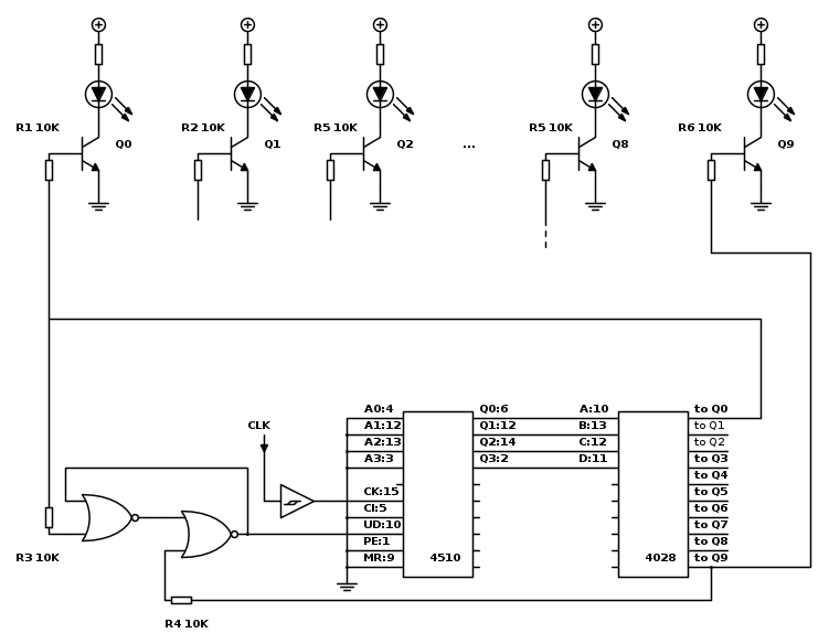

Messaggioda Foto UtenteGiulioMusti » 8 set 2011, 2:25
Salve a tutti
E' la prima volta che scrivo e volevo sapere se questo schema http://picprojects.org.uk/projects/ledc ... 6f84aS.pdf
andava bene per realizzare questo effetto programmando il PIC
http://www.youtube.com/watch?v=g5UujCR0 ... re=related
Diciamo che con l'elettronica me la cavo un minimo
Grazie Mille

Lo schema che hai postato pilota solo 12 led, il video ne ha 16. Ci sono dei PIC che costano di meno dell'F84 e che possono pilotare fino a 16 led. Se n'era parlato qualche giorno fa, vediamo che dicono gli esperti dei microcontrollori. Poi sai e puoi programmarlo?

Beh...diciamo che se trovassi uno schema senza PIC da programmare ottenendo lo stesso effetto con lascia e tutto sarebbe meglio

Senza l'uso di un microcontrollore, l'effetto scia è ottenibile con condensatori posti in parallelo ai LED. La combinazione RC ti dovrebbe dare l'effetto che desideri, tanto in accensione quanto in spegnimento. Ciò che invece vedo complicato, sempre senza l0uso di micro, è poter avere più di un effetto luminoso.

Io ho uno schema che non usa il microcontrollore, ed usa 10 LEDs, 2 NOR, un contatore Up Down ed un convertitore BCD >> Decimale. Se ti interessa lo posto in FidoCad.

Messaggioda Foto Utentesimo85 » 8 set 2011, 14:29
GiulioMusti ha scritto:Si grazie mille gohan
Stasera completo lo schema e te lo posto.

Messaggioda Foto Utentesimo85 » 8 set 2011, 17:18
Questo è il circuito
Risulta un po' ridotta l'immagine di schema.. Link per ingrandimento.
Sono andato a ricercare lo schema nei sotterfugi del disco duro.. Faceva parte di una sfilza di esercizi di E. Digitale.
Il 4510 & il 4028 sono tutti e due da 16 pin ciascuno, nello schema ho messo il DIP da 20 per comodità di rappresentazione. Come vedi ho specificato pure il nº di pin. In ogni caso, osserva prima il datasheet per sicurezza ;-)
Le due NOR sono un 4001.
Come Clock Source (CLK) potresti usare un 555 in configurazione astabile per generare una bassa frequenza. Confesso che non mi ha mai dato problemi come fonte di clock, ma se seguito da un buffer o invertitore Schmitt Trigger, meglio. Per questo ho messo il simbolo di un buffer di questo tipo. Per quello che ho sempre potuto constatare, l'onda quadrata di output ideale di un 555 si differenzia leggermente da quella reale, un esempio
Se vuoi implementare un oscillatore Schmitt Trigger puoi usare le NAND 4093 (al link del 4001 sono altrettanto elencate). Qui c'è un esempio di implementazione, come altri oscillatori per fonti di clock.
Spero di esserti stato utile.
