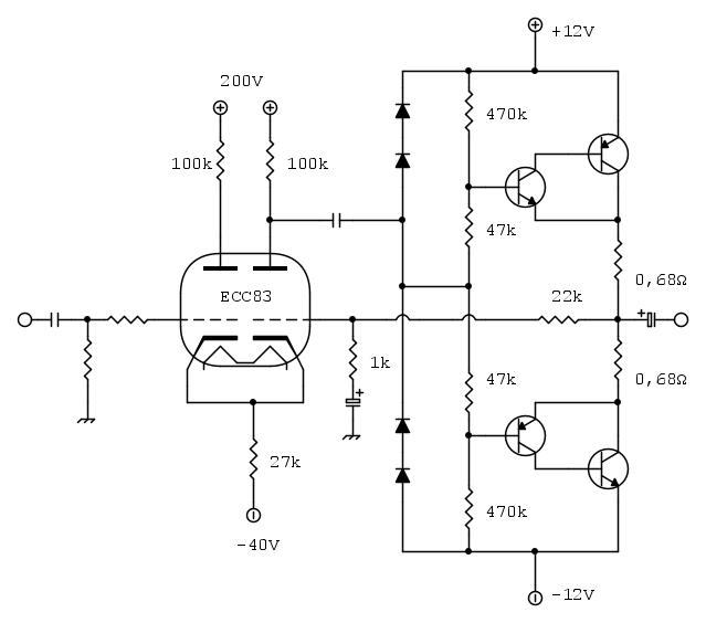

[11] Re: amplificatore ibrido valvole-bjt, può funzionare?
Messaggioda Foto UtentePiercarlo » 26 nov 2020, 10:15
Si, ma son tutti aspetti ancora da valutare .

[12] Re: amplificatore ibrido valvole-bjt, può funzionare?
Messaggioda Foto UtenteSediciAmpere » 26 nov 2020, 11:44
Ho provato a simulare il circuito con LTSpice con questi componenti:
Secondo il simulatore funziona, il guadagno ad anello aperto è circa 20 e la distorsione è bassa, l'impedenza d'ingresso dello stadio finale è circa 200kOhm. Con la rete di retroazione indicata nello schema la sensibilità è 775mV.
Il guadagno del solo differenziale, non caricato dal finale, sarebbe di 50... Dovrei aggiungere uno stadio inseguitore a transistor

[13] Re: amplificatore ibrido valvole-bjt, può funzionare?
Messaggioda Foto UtenteSediciAmpere » 26 nov 2020, 11:47
oppure sostituire i due piloti con dei darlington e aumentare di un ordine di grandezza i valori delle resistenze di polarizzazione

[14] Re: amplificatore ibrido valvole-bjt, può funzionare?
Messaggioda Foto UtenteMarcoD » 26 nov 2020, 11:57
Nella simulazione, hai messo un carico sulla uscita?
8 ohm ?

[15] Re: amplificatore ibrido valvole-bjt, può funzionare?
Messaggioda Foto UtenteSediciAmpere » 26 nov 2020, 11:58
Sì, 8Ω
