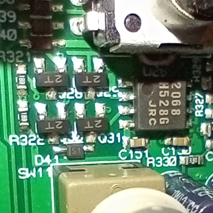

[url][/url]Salve a tutti, ho un mixer analogico 24 canali comprato 3 anni fa al quale sono diventati molto rumorosi i canali 3, 4, 5, e 6, uno dopo l'altro. Il rumore nasce nel primo stadio:
Ho individuato l'operazionale: NJM2068 , ma ho difficoltà a identificare i quattro transistor siglati "2T" , che cosa sono? È possibile che siano tutti uguali?
La configurazione dovrebbe essere questa classica,con due pnp e due npn , ma com'è possibile che abbiano la stessa sigla?
Qualcuno mi può aiutare a capire?
A cosa potrebbe essere dovuto questo guasto? Transistor difettosi?
Grazie mille

Non ti so aiutare sulla configurazione (probabilmente devi fare un reverse-engineering del circuito), ma di SOT-23 marchiati 2T ci sono questi:

Guido, purtroppo non è il potenziometro, sembra proprio un generatore di rumore rosa o Brown
Boiler, effettivamente il cercando "2t" , il 2n4403 era quello che usciva più frequentemente,sper di non dover ricavare lo schema perché è veramente difficile.
Ma a cosa potrebbe essere dovuto questo malfunzionamento? Saldature difettose? 2T difettosi? Problemi con qualche sorgente (credo che siano stati collegati soltanto microfoni)?

Il 2N4403 e il suo equivalente SMD MMBT4403 e' un transistor low noise.
Anche se e' classificato come General-Purpose Amplifier, a causa della sua "bassa" Rbb (ed in particolare essendo un PNP la sua Rbb e' piu' bassa del complementare NPN) ha un rumore piu' basso dei transistor classificati "low noise".
Cerca:
2N4403 low noise
Quanto sopra vale solo per la tensione di rumore (la corrente di rumore e' invece "molto alta") per cui puo' essere impiegato solo in circuiti di ingresso in cui la sorgente del segnale ha una resistenza fino a poche decine di Ohm (es testine moving coil di giradischi).
Poiche' il NJM2068 e' un Op-Amp low noise (ma con un rumore piu' alto del MMBT4403 se impegato con sorgenti di segnale con una resistenza minore di poche decine di Ohm):
Domande:
- il rumore persiste anche con ingresso in corto circuito?
- qual e' la funzione dei MMBT4403 nel circuito?
- il circuito di ingresso ha una selezione in funzione della sorgente utilizzata?

Ho telefonato al produttore , mi hanno detto che alcuni hanno avuto problemi con alcune resistenze di polarizzazione che si aprivano
Non ho provato, ma non cambia attaccando e staccando il microfono

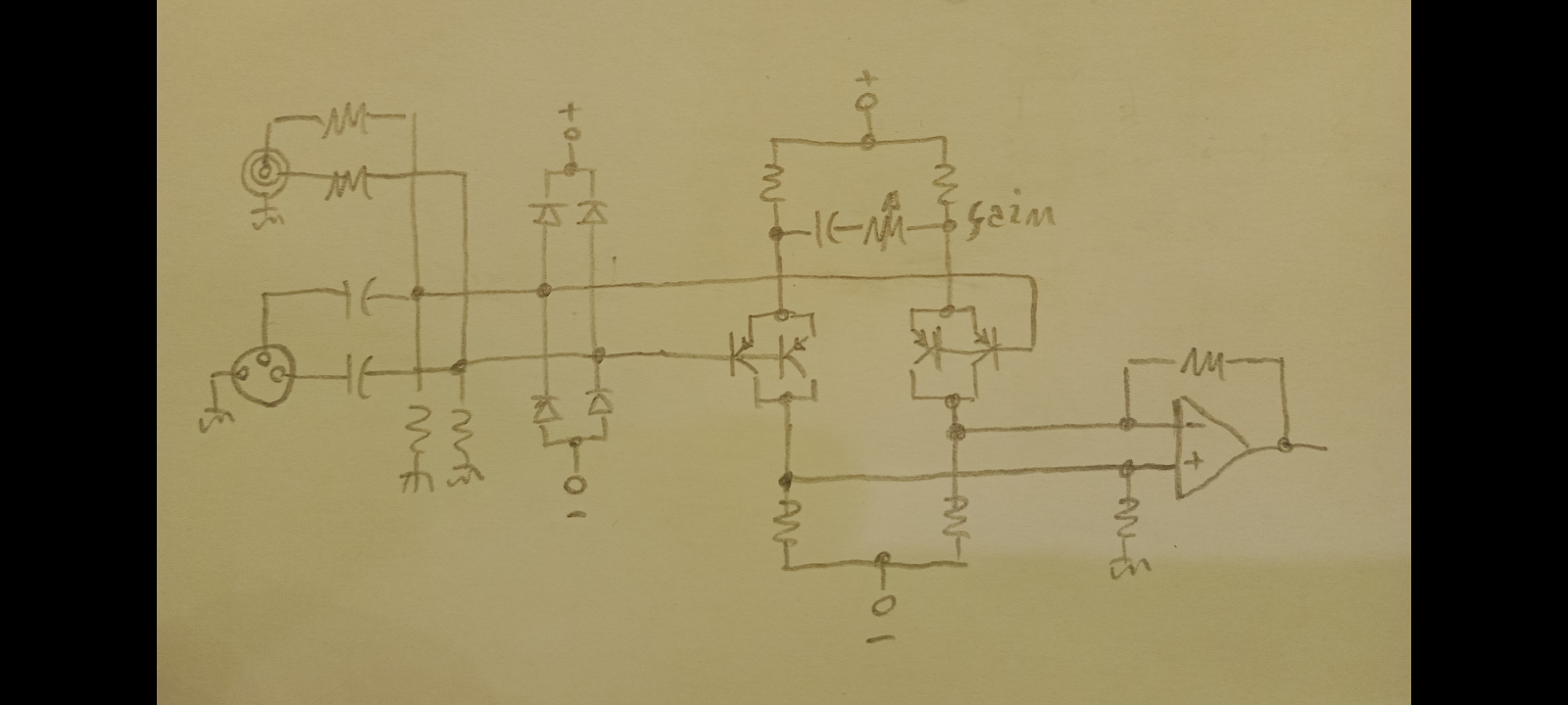

La configurazione dovrebbe essere questa, purtroppo non posso esserne sicuro, perché ci sono piste in layer interni
No, non ce l'ha, sono tutti ingressi mic/line in parallelo con le resistenze
Mi scuso per lo schema disegnato a mano, ma ho il computer guasto; appena torna dall'assistenza, se il thread sarà ancora attivo, lo rifaccio con FidoCad
