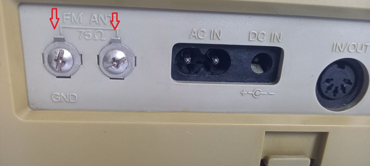

Buon giorno, come da foto in cantina (un piano sotto strada) ho una vecchia radio che utilizzo per ascoltare 1/2 stazioni poiché altre ricevono male.
Domanda da neofita....se nelle due viti ne posteriore attacco un antenna come quella in foto (recuperata) od altra analoga acquistata allo scopo, potrei migliorare la qualità della ricezione?

Si, in genere sono tutte da 75 Ohm quelle, prova a collegarla e vedi cosa cambia in ricezione
Se lo permette rimuovi quella sua originale, alcune basta svitarle, hanno la sede filettata

Si, se si svita lo stelo toglila, ci metti un secondo.
Posta una foto della base dell'antenna originale che ti dico se è una di quelle che si svitano.

La foto dell'antenna che hai postato e` quella di un'antenna a telaio, per le onde medie, mentre il tuo ricevitore e` in FM, intorno a 100MHz.

firefox90 ha scritto:in cantina (un piano sotto strada) ho una vecchia radio che utilizzo per ascoltare 1/2 stazioni poiché altre ricevono male
Ricevono male perché disturbate da rumore o da altre stazioni? Nel primo caso portare un cavo fuori dal seminterrato, nel secondo rientrare o togliere l'antenna.

Nella nostra cucina abbiamo una vecchia autoradio Sony che fa da radio-di-casa solo FM (le OM in Italia non ci sono quasi più), la cucina purtroppo non è esposta bene verso le onde elettromagnetiche perché si affaccia su una piccola chiostrina e con tutto quel cemento armato arriva poco segnale
Per migliorare non poco la ricezione di quella vecchia autoradio, ho tirato un cavetto elettrico dalla presa dell'antenna fino fuori la finestra, non ho tenuto conto delle regole in base alla lunghezza d'onda ma mi sono preoccupato che il cavetto avesse almeno 1 metro (ad occhio) oltre la soglia della finestra
E' un vero pork-around, lo so bene, ma è molto meglio di prima

Ottimo.... ieri sera, ho fatto così anch'io, è mi accontento..
