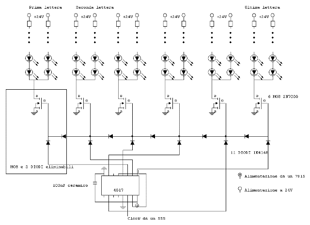

Allora, in teoria dovrei realizzare una targa per camionisti, composta da 6 lettere, led blu da 5mm alta luminosità, ed il problema è questo..
_Punto 1: Le lettere si devono accendere in progressione, poi arrivati alla 6' lettera si deve spengere e ricominciare dalla prima. Com'è possibile realizzarlo?
_Punto 2: Dovrebbero essere 140 LED totali, una media di 20 led a lettera. Il tutto dev'essere alimentato a 24 V, come funzionerebbe per l'alimentazione?
Per intenderci, una cosa del genere:

Pardon correggo, l'effetto che devo ottenere è il seguente:
X-----
XX----
XXX---
XXXX--
XXXXX-
XXXXXX
X-----
e così via!

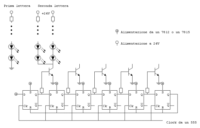

A occhio ti servono 3 CD4013, 1 555, 5 o 6 transistori, 1 7815 (o un 7812), condensatori e resistenze sparse. Oppure al posto dei 4013 un microcontrollore.

Questo e` il nucleo di un possibile circuito. I 6 flip flop sono contenuti in 3 integrati 4013. Ogni transistore comanda un parallelo di stringhe di led. Dato che la tensione del camion puo` andare da 24 V a 28V (anche meno se la batteria e` un po' giu`), meglio collegare al massimo 5 led per ogni stringa, e si mette in serie una resistenza da 680 ohm per ogni stringa. Tutte le stringhe della stessa lettera vanno sullo stesso transistore.
I circuiti sono alimentati a 12V o a 15V con un regolatore, protetto da sovratensioni e tensioni negative.
Se puoi procurarti dei MOS di tipo 2n7000 oppure BS170, si puo` fare il circuito con un 4017 al posto di tre 4013, e un po' di diodi.
Se hai dei problemi a completare il circuito, dillo, che faccio anche gli altri pezzi.

Messaggioda Foto UtenteIsidoroKZ » 20 gen 2010, 22:06
Perche' per mettere i diodi con il 4017 bisogna avere i MOS, con i bipolari non e` detto che l'ultima uscita riesca a pilotare bene tutte le basi. Sono circa 100mA di IC per transistore, che vuol dire qualche milliampere in base, per 5 basi il 4017 non ce la fa.

Ok, vanno bene. Te ne basta uno per lettera. Qui di seguito lo schema:
Per questa parte serve un CD4017, 6 2N7000, 11 1N4148, 1 condensatore ceramico da 100nF (in realta` qualunque valore fra 10nF e 100nF va bene).
SE i led sono da 3V 20 mA devi fare delle stringhe da 5 led, con in serie una resistenza da 680 ohm mezzo watt. In media vengono 4 o 5 stringhe per ogni lettera. Da motore spento a motore acceso cambia un po' la luminosita`.
Prossima puntata lo schema con 7815 e generatore di clock 555.
