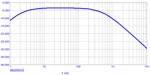

Messaggioda Foto Utenteg.schgor » 15 mar 2010, 16:01
Mi sembra che non ti sia chiaro il concetto di filtro passa-banda.
Ecco simulato con MicroCap il circuito fra i 2 transistor (Q1,Q2)
es ecco la "risposta in frequenza" dello stesso
Come si può vedere, il circuito attenua "poco" (3dB) le frequenze
comprese fra 10 e 200Hz e "molto" al di fuori di questa banda.
E ovvio che cambiando i valori dei condensatori allarghi o restringi
l'andamento dell'attenuazione.

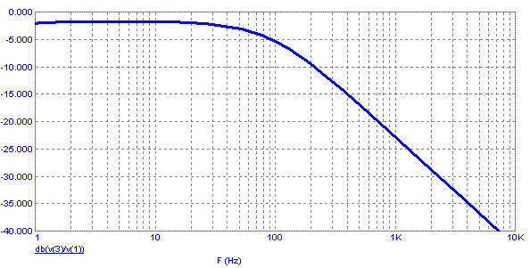

Messaggioda Foto Utentedjmercury » 15 mar 2010, 16:25
ok ma io vorrei attenuare di molto quelle sopra i 700Hz e di pochissimo (per niente se possibile) quelle sotto i 700Hz.
infatti prima nello stesso circuito avevo messo il C1 di 6,8uF per fare il contrario, far passare sopra i 700Hz e attenuare quelle sotto.
come faccio quindi?
la soluzione + conveniente rimane sempre il passa banda? e di quanto metto i condensatori?
Messaggi: 58
Iscritto il: 4 gen 2010, 13:21
[10] Re: filtro passa-basso
Messaggioda Foto Utenteg.schgor » 15 mar 2010, 16:54
Ecco l'andamento con C1=10uF e C2=2.2uF (del circuito di simulazione):
Come puoi vedere a 700Hz l'attenuazione è 20dB
