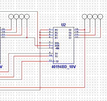

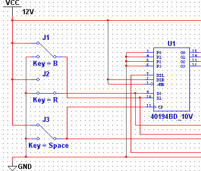

Ecco la simulazione dello Shift-Register bidirezionale:
Con i 3 deviatori J1,J2 e J3 si pilota l'accensione o lo
spegnimento di segnalatori (cerchietti bianchi) nella
sequenza voluta:
J1 = accensione o spegnimento
J2 = reset generale
J3 = avanzamento sequenza
naturalmente questi a loro volta possono essere comandati
da altri elementi (ad es, J3 da un oscillatore (NE555) e
J1 da una logica di ciclo), mentre i segnalatori possono essere
sostituiti da transistori di potenza per il comando di gruppi di LED.
