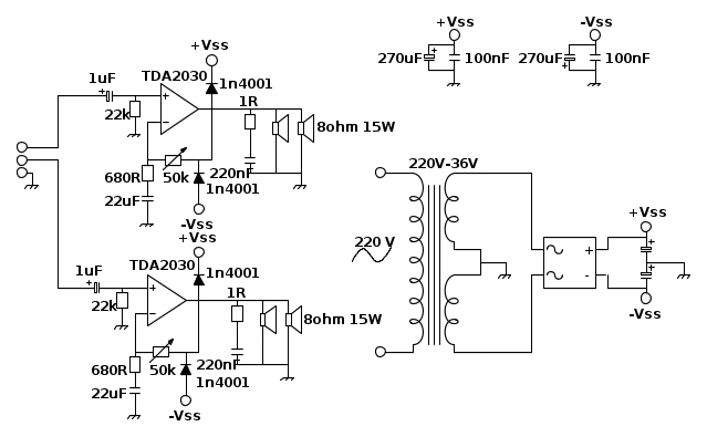

Avrei pensato a qualcosa tipo questo:
per quanto riguarda gli amplificatori mi sono attenuto allo schema del datasheet (ho sostituto la resistenza di retroazione con un potenziometro da 50k e troppo?
per quanto riguarda le casse, rammento che 8ohm 15W sono riferiti ad una singola cassa.
Ho letto da qualche parte che il TDA2030 stabilizza l'alimentazione da solo, però non sono molto convinto della parte dell'alimentazione....
migliorie? suggerimenti? sbagli? :roll:
edit: l'ingresso è stereo!

Matteo1991 ha scritto:Ho letto da qualche parte che il TDA2030 stabilizza l'alimentazione da solo, però non sono molto convinto della parte dell'alimentazione....
Il fatto che l'integrato non risenta di sbalzi di tensione, non significa che funga anche da stabilizzatore; tant'e' vero che funziona (cosi' lo hai disegnato) con alimentazione duale non stabilizzata.
[4] Re: Amplificatore con TDA
Messaggioda Foto UtenteFedericoSibona » 3 ago 2013, 16:28
Non puoi usare un trasformatore con secondario da 18-0-18Vac, raddrizzati e livellati vengono circa ± 25Vdc e siamo ampiamente fuori dai valori massimi sopportabili dal TDA2030 (± 18Vdc). Nel datasheet considerano una tensione di alimentazione di ± 14Vdc.
Se hai già quel trasformatore dovrai usare dei regolatori di tensione per abbassare la tensione, altrimenti comprane uno con secondario da 12-0-12Vac massimi.

Messaggioda Foto UtenteMatteo1991 » 3 ago 2013, 16:37
Non avevo considerato che 220 V è il valore efficace! ultimamente ne combino parecchie, deve essere il caldo! :oops:
in effetti con 12v-0-12v avrei un +/- 17 (circa) ma starei comunque al limite....
A parte questo, secondo il mio schema mi troverei a dover regolare il volume due volte (due amplificatori) come posso fare a ovviare al problema?

[6] Re: Amplificatore con TDA
Messaggioda Foto Utentemarco438 » 3 ago 2013, 16:57
Non so se mettere dei potenziometri e di quel valore sia la soluzione migliore ma, ammesso che lo sia, puoi mettere un potenziometro doppio e ti levi la paura.
[7] Re: Amplificatore con TDA
Messaggioda Foto UtenteFedericoSibona » 3 ago 2013, 17:08
Di solito il comando del volume negli amplificatori stereo è costituito da un potenziometro doppio, ossia due potenziometri sullo stesso asse di comando. Per tale potenziometro consiglierei di non risparmiare tanto, quelli economici possono avere un matching (sul momento non mi viene l'equivalente italiano ;-) ) che lascia desiderare.
Tornando al trasformatore, con due ampli e carico di 4ohm, dovresti prenderlo da circa 100VA.
Per la tensione, considerando che l'alimentatore non è stabilizzato, 12V potrebbero anche andare bene, ma il problema è che, in genere, la tensione dei trasformatori è dichiarata sotto carico e potrebbe anche essere 13V o più, con buona probabilità di andare oltre i 18Vdc. D'altronde non è facile trovare trasformatori con secondario 11V-0-11V o 10V-0-10V. Prova a cercare ;-)
Comunque, se non hai già gli integrati, una buona soluzione sarebbe di prendere invece dei TDA2030 il suo sostituto più moderno, il TDA2050 che sopporta una più vasta gamma di tensioni di alimentazione ed è perfettamente compatibile con il TDA2030.

FedericoSibona ha scritto:matching (sul momento non mi viene l'equivalente italiano ;-) ) che lascia desiderare.
Forse intendi che, quando si va a ruotare il potenziometro non si ottiene una regolazione uniforme del volume su tutti e due i canali? :-)

Messaggioda Foto UtenteFedericoSibona » 3 ago 2013, 17:32
Esatto, c'è la mancanza di linearità (anche se sono logaritmici) che pare essere quella che dici tu, e potrebbe esserci anche una differenza dei valori ohmici, dovuta alle tolleranze, dei due potenziometri che si traduce in un volume differente sui due canali. D'accordo che ci sono anche le tolleranze di tutti gli altri componenti che possono contribuire a ciò, però se è possibile escludere una delle possibili cause credo sia meglio ;-)
