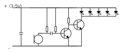

chiedo scusa per l'intrusione e per la prolungata assenza...mi è capitato tra le mani un circuitino molto molto semplice
da sinistra verso destra:
condensatore elettrolitico da 47 uf
microfono
resistenza da 4k7 ohm
cond elettrolitico da 1uf
resistenza da 1M ohm
transistor 9014
res 10k ohm
transistor 9014
5 led blu ad alta luminosità
costruito: funziona!!!!!!!!! ee se volessi variare la sensibilità basterebbe mettere al posto della prima resistenza 4k7 una res variabile? o sto sbagliando resistenza? grazie O_/

Messaggioda Foto Utentemarco438 » 14 ott 2014, 17:29
Quei led senza resistenza di limitazione li vedo male.
Che poi si accendano e' un altro discorso.

Messaggioda Foto Utenteandrewonfire » 14 ott 2014, 17:34
marco438 ha scritto:Quei LED senza resistenza di limitazione li vedo male.
Caspita è vero :shock: ti ringrazio Marco...che posso mettere? :D

Messaggioda Foto Utentemarco438 » 14 ott 2014, 17:36
Beh la corrente che deve scorrere nei led e' correlata alla tensione di alimentazione; per fare calcoli esatti dovresti decidere e manterere una tensione fissa e indicare le caratteristiche dei led.

Messaggioda Foto Utenteandrewonfire » 14 ott 2014, 17:42
i led lavorano a 3.4 v e li alimento con i 5v dell USB del PC se non erro max 500mA

Messaggioda Foto Utentemarco438 » 14 ott 2014, 17:53
Allora dovresti mettere 5 resistenze da 100 ohm 1/4W.
Devo peraltro dire che quel circuito non mi pare granche' e, benche' i led si accendano, e' uno dei tanti prodotti del web considerati come "bad circuit".
Se ti interessa qualcosa di meglio, visita il blog di Foto UtenteTardoFreak
A proposito: la porta USB puo' fornire 500mA solo quando esista comunicazione che lo richieda tra il computer ed il circuito utilizzatore; diversamente puoi tirar fuori 150/200mA.
