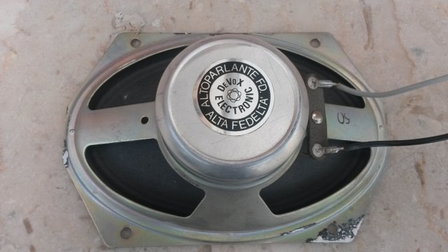

Aprendo il coperchio che chiudeva la nicchia per il settimo (?) altoparlante, quello che avrei dovuto installare, ho trovato i due cavi di alimentazione singolarmente isolati.
Essendo subito smontata la teoria di un sistema PA 100 V, mi aspettavo che le varie casse (specialmente dopo aver visto il parallelo secco sui morsetti d'uscita) fossero collegate in serie tra loro, questo ipotizzando che i diffusori fossero da 8 ohm.
Da una semplice verifica, dopo avere cortocircuitato l'alimentazione alla cassa mancante, mi sono reso conto che con tutta probabilità tutte le casse, per ciascun canale sono collegate in parallelo.
La situazione potrebbe dunque essere più o meno questa
Le casse sono come questa
Ignoro potenza e impedenza, ma anche se fossero da 8 ohm (3 su 4 perché quella originale è da 4 ohm) avremmo un impedenza per ciascun canale, inferiore a 2 ohm (il conto a mente mi dice 1,6 ohm).
Mi chiedo, è possibile che già così non vi siano problemi ai finali dell'amplificatore? Gli darò la mazzata qualora inserissi su uno dei rami l'altoparlante mancante?

L'impedenza degli altoparlanti andrebbe misurata con un segnale sinusoidale a 1kHz; se la misuri col tester misuri solo la parte resistiva. Per altoparlanti molto piccoli i 2 valori si avvicinano ....
Visti gli altoparlanti posti in parallelo, perché escludi il sistema a 100V ?
Se hai misurato 41 Ohm sull'altoparlante, o è guasto o è un modello predisposto per i 100V
Dopodiché vista la bassa potenza d'uso e la probabile resistenza dei fili elettrici, non escludo che l'amplificatore regga anche se caricato cin un parallelo di altoparlanti da 4 o 8 Ohm.

qualche numero lo hai già
gli altri dovrebbero stare sotto al 'cappuccio' (lo scudo magnetico con tanto di adesivo)
quel '50' non sta li per caso, se non è il diametro, è quello che cerchi

eAlucarD, probabilmente quelli sono altoparlanti da 50ohm, da collegare tutti in parallelo per essere utilizzato con un amplificatore senza l'uscita a 100V. Se fosse stato un impianto predisposto per 100V, gli altoparlanti dovevano avere un trasformatore, oppure la bobina con una resistenza in cc più alta almeno di un ordine di grandezza.
Gli amplificatori nuovi hanno protezioni molto efficienti, inoltre sarà stato usato a basso volume e non si è guastato nonostante il sovraccarico.
Se l'impedenza d'ingresso dei due morsetti generali dell'impianto è scesa a 0 in entrambi i canali, significa che da qualche parte i due canali si uniscono, dovresti trovare dove.

Ho provato a sollevare/svitare il cappuccio (ho anche pensato che il trasformatore di adattamento potesse stare la sotto!) ma niente... magari sotto l'adesivo c'è una vite di bloccaggio, anche se al tatto non mi sembrava ed è il motivo per cui non ho guardato.
Escludendo siano 50 W, dici che sono 50 ohm?
Certo, questo spiegherebbe perché con lo schema ipotizzato l'amplificatore funzioni senza grossi problemi.

Queste casse che ho installato 1000 volte e che conosco benissimo, hanno il trasformatore che oltre alla presa da 100V e quella da 70V (versione americana del sistema a 100V), hanno anche una presa intermedia a 25V, che serve proprio "per il collegamento di più diffusori in parallelo ad una linea ad impedenza costante" (cit.), ed una presa a 50V, che credo che sia stata messa solo per avvolgere il primario del trasformatore con 4 fili insieme.
Selezionando questa tensione d'ingresso, e il 2° livello di potenza (10W) hai una cassa praticamente con le stesse caratteristiche di quelle dello studio dentistico.
La nozione dell'esistenza di un sistema di diffusione a 25V, strutturalmente simile a quello a 100V ma compatibile con amplificatori senza tasformatore d'uscita, doveva essere rimasta nascosta in un angolo del cervello, e non avendola mai usata è rimasta sepolta da altre idee...
