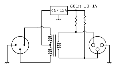

io farei in questo modo:
con un trasformatore con il primario a presa centrale, che ne pensi?

SediciAmpere ha scritto:...che ne pensi?
Magari fosse così semplice!
Da quel che ho capito il GND del fucile è solo uno schermo e non ha nulla a che vedere con il riferimento di massa.
Nel modo da te rappresentato non funzionerebbe.
Il connettore del micro, un DIN a tre poli con ghiera, sono presenti:
1) GND o schermo non collegato elettricamente a niente.
2) Negativo di alimentazione
3) positivo di alimentazione + BF
Ho trovato uno schema sul web e l'ho realizzato senza trasformatore con due condensatori al suo posto.

Messaggioda Foto UtenteSediciAmpere » 16 dic 2020, 0:34
Ha l'uscita sbilanciata?
4.187 5 5 8
Messaggi: 4848
[8] Re: Trasformatore Audio
Messaggioda Foto UtenteSediciAmpere » 16 dic 2020, 0:37
Ah, ho capito
Il microfono è sbilanciato e vuoi aggiungere il trasformatore per renderlo bilanciato

Messaggioda Foto Utenteabusivo » 16 dic 2020, 8:28
SediciAmpere ha scritto:Ha l'uscita sbilanciata?
Esatto!
In origine aveva il suo alimentatore dedicato ed il cavo in dotazione non era più lungo di 2/3 metri.
SediciAmpere ha scritto:Ah, ho capito
Esatto!
L'idea è proprio quella.
Chi l'ha usato mi ha detto che il micro non ha problemi con cavi relativamente corti ma temo che ci potrebbero essere dei problemi con cavi molto lunghi.
Sul web ho trovato molte notizie e schemi su questo microfono che ancora oggi dice la sua.
L'unica cosa che mi manca è il piccolo trasformatore che lo rende più performante.
Non so come orientarmi!

Messaggioda Foto UtentePiercarlo » 16 dic 2020, 9:22
Quello che non capisco è perché si debba per forza tirare in ballo un trasformatore con tutti i suoi problemi. Un convertitore elettronico sbilanciato-bilanciato non va bene? Poi non capisco nemmeno la necessità di partire dai 48 volt per ridurli a 12 volt: non si fa prima a partire dai 12 volt?
Sono un (bel po') perplesso..
