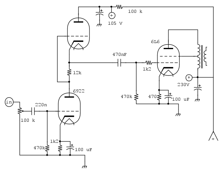

Buonasera, ho un amplificatore da riparare perché un canale è muto, ma qui ho risolto perché la resistenza da 100 k che alimenta la placca della valvola preamplificatrice era aperta.
Il cliente, mi ha però chiesto se fosse stato possibile aumentare la sensibilità in ingresso, perché ha un preamplificatore fono che non gli rende come il CD.
E' un amplificatore fono cinese già inscatolato, a semiconduttori, non a valvole e deve alzare di molto il volume per ascoltare con un livello di uscita simile al CD.
Quindi sarebbe da aumentare un po' l'amplificazione, se è possibile, Vi chiedo appunto se avete qualche consiglio in merito.
Metto lo schema rilevato, senza alimentazione ed altri circuiti accessori.
Alex

[2] Re: Ingresso basso di un amplificatore.
Messaggioda Foto Utenteclaudiocedrone » 12 apr 2022, 1:22
Io aggiungerei un ingresso dedicato per il preamplificatore fono con un opamp per aumentare il livello :mrgreen:

Ciao Claudio, buonasera,
ma è quello che ha già e a quanto pare non pilota a sufficienza lo stadio di ingresso, chiedevo appunto se era possibile aumentare di poco ilguadagno dello stadio preamplificatore.
Ah però ho capito ora come intendevi, sì potrebbe essere anche una soluzione, ma se possibile sfrutterei la possibilità di aumentare il guadagno.

[4] Re: Ingresso basso di un amplificatore.
Messaggioda Foto Utenteclaudiocedrone » 12 apr 2022, 1:30
Ah d'accordo ma senza vedere lo schema la vedo dura.

[6] Re: Ingresso basso di un amplificatore.
Messaggioda Foto Utenteclaudiocedrone » 12 apr 2022, 1:39
:-) Sarà l'ora tarda ma non vedo modo di aumentare senza problemi la sensibilità di ingresso del valvolare se non aggiungendo uno stadio :? mentre magari si potrebbe intervenire sullo stadio di uscita del pre fono.

[7] Re: Ingresso basso di un amplificatore.
Messaggioda Foto Utenteclaudiocedrone » 12 apr 2022, 1:46
In altri termini pare evidente che vi sia notevole disparità di livello di uscita tra il lettore CD e il pre fono per cui se non si aggiunge uno stadio dedicato nel valvolare occorre intervenire sul pre fono.

[8] Re: Ingresso basso di un amplificatore.
Messaggioda Foto Utenteclaudiocedrone » 12 apr 2022, 1:52
Oppure prova a sostituire il primo resistore da 470 k con uno da 1 mega e vedi che succede ma declino ogni responsabilità :lol:

[10] Re: Ingresso basso di un amplificatore.
Messaggioda Foto Utenteelfo » 12 apr 2022, 6:29
EcoTan ha scritto:Ma che amplificatore è?
Le prime due valvole (quelle a sx, una "sopra" l'altra) formano un totem pole (noto anche come SRPP Series Regulated Push Pull) - uno dei circuiti a valvole piu' "venerati" dagli audiofili - e che ha comunque solide ragioni tecniche nella storia delle valvole (era usato come line driver).
Cerca
totem pole tube
totem pole valvole
e trovi circuiti uguali a bizzeffe.
https://www.tubecad.com/may2000/ (sono 16 pagine)
Basically, the formulae for the SRPP tell us that the larger the value of resistor Rak (la resistenza da 12 k sull'anodo della 6922 ndr), the lower the output impedance and the higher the gain. -> prova ad aumentare il valore della 12 k.
Vedi formula e controindicazioni (pag 5 del link sopra)
https://www.tubecad.com/may2000/page5.html
